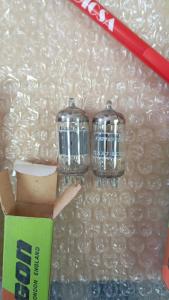

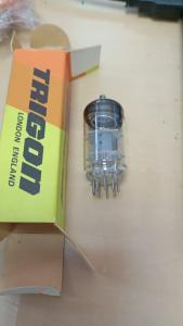

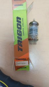

Es posible saber si son originales o piratas...
manuelr
Trigon es un remarcador ya extinto que vendía válvulas de otras marcas, tengo varias de varias denominaciones y las EC883 que tengo son la mayoría RFT de Alemania del este de cristal grueso y placas de tamaño corto (casi como una ECC81) y, las menos, Tungstam Hungría (también las hay inglesas). Ambas son muy buenas, bastante mejores que las actuales rusas o chinas y JJ eslovacas.
Como observo que hay unos códigos saca foto donde se vean de manera clara para dar más pistas en las fotos no se ve bien.
