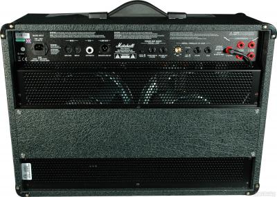

Hola! Pues a ver...el caso es que me he comprado un cable de carga maravilloso porque en la tienda me dijeron que lo que tenía que hacer era desconectar el cable que está "dentro" del marshall y que sobresale por detrás en la zona del Loudspeaker para meter ahí el cable de carga, conectarlo con la impedancia correcta a la zona del loudspeaker del blackstar y ya está...Pero no me suena nada...Me ha dicho un amigo que lo que tendría que hacer sería conectar el cable que desenchufo de la parte trasera del marshall al loudspeaker del blackstar, pero el cable no llega ni de coña..Y yo no sé si es que estoy haciendo algo mal , que soy tonto ( que un poco sí xd ) o si me han timado sabiendo perfectamente los de la tienda lo que quería hacer...
Os pongo las fotos de lo que quiero hacer que a lo mejor mi explicación ha sido un tanto farragosa:
( el mio solo tiene un cono )
blackstar HT-1R
¿ Hay alguna manera de puentearlos en caso de que haga falta? ¿ algún cable especial o algo?

a ver, facil sencillo y para toda la familia, los altavoces del marshall los quieres enchufar al HT1, asi que lo que tienes que hacer es conetarlo a la salida a pantalla del HT1, y el amplificador marshall ni tocarle, que el cable no llega? pues ya sabes que lo que pasa con los cables que no llegan... alargador :D

A ver, el alargador te lo haces tu y fuera :D se un poco manitas anda :D que si te gastas esas hachas que tienes soldar 2 cables te va a ser un paseo por el campo :) te compras un Jack hembra, y uno macho, como los de la guitarra, del mismo tamaño y luego cable paralelo libre de oxígeno, es algo mas caro pero evita ruidos y demás cosas extrañas que no ves pero que te joden el sonido, entonces, coges uno de los dos cables que vienen unidos en el mismo en paralelo, y le pelas, lo sueltas en la masa de uno de los conectores, y el otro extremo en la masa del mismo, cojemos el otro cable que viene y le pelamos, y soldamos en el vivo de ambos, cerramos y listo :)

jajajaja gracias tío te tomo la palabra :D de todas formas, si no sabes soldar ni na, el alargador lo puedes comprar, llegas a una tienda de electrónica todo chulo, le miras con cara de ser john waine y le dices:... eh tú... quiero un alargador... de jack...
Y solo por la manera de decirlo, se va a quedar flipao :D luego ya si lo tienen es otra historia :D :D :D :D pero vamos que yo tengo uno joer, así que si tendrán supongo :D :D :D :D y si no lo tienen aun que sea te hago uno.
