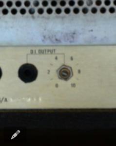

Mi pregunta es, la salida DI output se puede conectar directamente a la mesa de mezclas?
Independientemente de la impedancia?
Gracias a todos

Es una salida de línea, precisamente hacia una mesa. Esos números que ves no indican impedancia, es un pote de volumen de cero a diez. Si fuera un indicador de impedancia diría 4/8/16 Ohm.

Entiendo que la impedancia no influye. Entonces conecto a la mesa y listo.

Es un pote para regular que no sature la entrada de la mesa. Como siempre, dejarlo bajo, conectar e ir subiendo hasta alcanzar el sonido deseado sin saturar.
