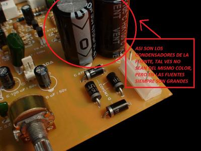

bueno lo primero es identificar los condensadores de la fuente

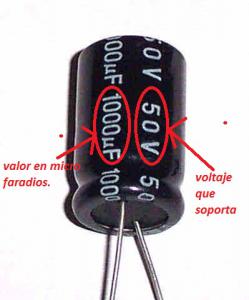

los deves dessoldar para porder camviarlos fijate bien en el valor en uf(micro faradios) y el voltaje q soporta el condensador porq si es poner un condensador de menos voltaje pueden explotar, Ahhh!!!!!! fijate bien a q lado va la franja blanca ( pueden ser o otros colores) esa franja simbolisa el polo negativo del condensador,
si los pones en sentido contrario el condensador explota!!!!
deves prestar mucha atencion en eso.[ Imagen externa no disponible ]

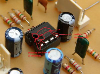

gracias pero, discualpa eso solo te arregla un problema el del sonido feo q tienes al prenderlo.
sobre la ganancia cambia el integrado de preamplificacion, deves cambiarlo llevando por uno del mismo codigo, si tu ampli tiene efectos incorporados tal ves tenga mas de un integrado de preamplificacion(pd: los integrados tienen una guia es como un muesca, al momento q la vas a camviar fijate asia donde esta la mueca o guia del integrado). deves desoldarlo con mucho cuidado.

hay posibilidaves q tenga integrados de diferentes modelos (con mas pines o patitas) todos siempre tienen un marca que es como un huequito o una muesca a un extremo.
si ves varios y no sabes cual es fijate en los codigos copialos y ponlos en el buscador de esta pagina http://www.datasheetcatalog.com/
hay te va salir fijate si en la hoja de datos diga auidio preamplifiquer o amplificadores operacionales (si tienes google chrome lo traduce) pero eso si fijate que sea para auido.
bueno eso prodria ser la solucion a tu problema. :ordenador:
