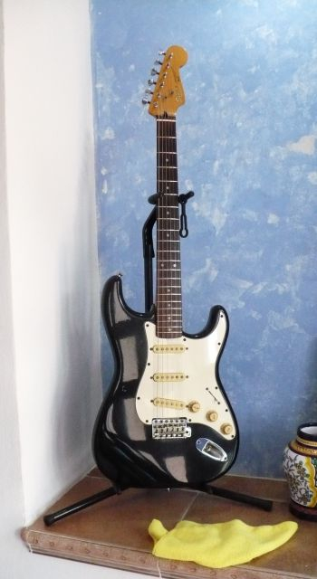

Llegó la hora de ser agradecido con mi antigua guitarra.
Antes de que me bombardeen con opiniones de que la guitarra no vale la pena, es necesario aclarar dos cosas:
No pienso deshacerme de ella (valor sentimental, muy cómoda).
Tengo planeado invertirle poco. Cuando mucho lo que cuesta una nueva. Tampoco es mi intención crear una Fender Custom. Lo tengo bien claro... si quiero una Fender, me compro una Fender. Y Squier no es Fender... es by Fender. :p
La inversión que haría en ella sería el equivalente a invertir desde cero. Es decir, lo que pagué por ella hace más de 15 años no influye hoy en mis finanzas. Hace 15 años en mi opinión lo único que le faltó fue un cambio de pastillas.
Cosas que me gustan de la guitarra
Ha superado la prueba del tiempo.
Me gusta como suena. Suena a verdadera strato (yo sé que podría sonar todavía mejor y es el motivo que me anima a planear este upgrade).
Es cómoda. Ya lo dije antes. Eventualmente tendré que retrastearla, pero por el momento me funciona sin problemas (ignorando uno que otro trasteo puntual que no se registra por el amplificador).
La afinación en D, y el ajuste que le tengo hecho contribuyen a hacerla muy blandita.
Es de madera sólida.
Es muy estable en la afinación. Casi no me rompe cuerdas. Y hago bends de hasta 2 tonos.
No me importa que diga Squier en la pala. A estas alturas no padezco de marquitis. Sé que es una buena guitarra. :palmas2:
Problemas
Le falta sustain. Yo lo atribuyo al tipo de barra del puente + cejuela genérica + unos saddles con unas canaladuras que tal vez sean nocivas. Esto es lo que creo que puedo mejorar.
Las otras cosas que podrían afectarla son intrínsecas, como el calibre de las cuerdas y el tipo de puente, pero cuando mucho usaría un calibre 10, (actual 09) y quiero usar el trémolo. Es de construcción bolt on.
Ruido de single coils. Con el apantallado mucho del ruido ha desaparecido, pero me gustaría aprovechar el cambio de pastillas para disminuir el ruido un poco más.
No planeo usar alta ganancia con esta guitarra. Ya tengo una paula con pastis activas para esos fines. Pero quiero unos limpios cristalinos y un overdrive resultón, es decir, la acepto como la strato que es.

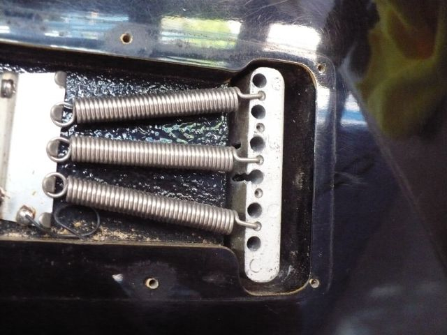

El puente original tiene unos cuantos problemas:
Casi desde nueva mi hermano le rompió la palanca del tremolo. De hecho todavía tiene el trozo de metal enroscado en el interior del bloque.

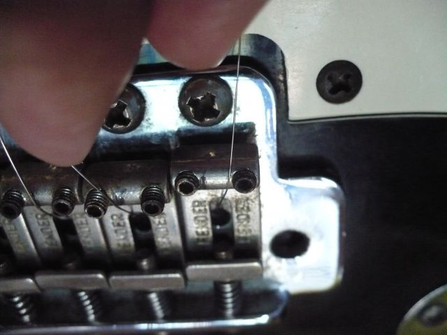

Los saddles tienen unas limaduras en el punto de apoyo de las cuerdas que no sé si sean deseables (supongo que no).
El bloque es de esos ultradelgados y porosos, en los cuales el ending ball de las cuerdas entra en los orificios.
Además, al ser una Squier coreana de principios de los 90's, las medidas del puente suponen el riesgo de que no se ajusten al puente nuevo.

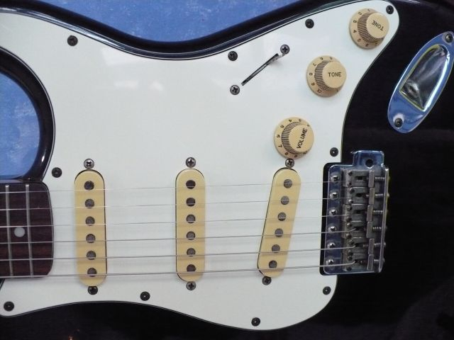

La electrónica no es de buena calidad. He apantallado las cavidades con buenos resultados. Los potenciometros no hacen ruido.Tal vez me convenga cambiar el capacitor por un orange drop (quiero hacerlo, ya que no represanta casi nada de gasto).
Uno que otro retoque cosmético:
Es golpeador es blanco, tricapa, y ahí sigue, sin deformarse. Sólo con algunos rayones superficiales. Lo cambiaría sólo por el tema del color (tal vez algun acabado perla ó tortoise, ¿o que tal un blacktop?), pero el riesgo de que la nueva pieza no coincida con la guitarra es alto. Creo que por lo pronto seguiré con el mismo.
Color de las pastillas y controles: negros (actual blanco - o no tiene - :biggreen )

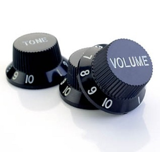

Aprovechando el cambio... ¿que tal unos controles tipo amplificador ó de este tipo?
Tipo amplificador
Convencionales
Tipo campana
Estos últimos no sé si le quedarán tanto estética como físicamente.

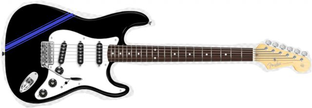

Me gustan los stripes al estilo automovilistico. Le agregaré un sticker de éstos:
http://www.ebay.es/itm/Competition-Racing-Line-Sonic-Blue-Sticker-Guitar-Bass-/120967201615?pt=Guitar_Accessories&hash=item1c2a35034f#ht_3565wt_976
Este sería un posible resultado final:
