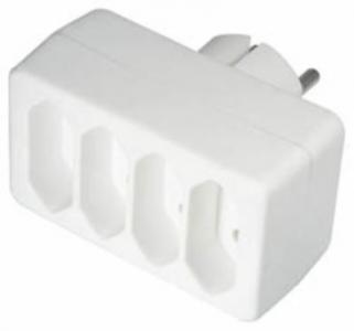

Jajaja 😂.Hasta ahí llegaba yo solo, y sin Google!! 😅. Pero lo que quiero es ahorrar espacio, no ampliarlo. Me ocuparía incluso más de lo que me ocupa ahora por que irían alineadas en línea recta.

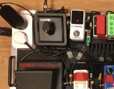

Pongo una foto de mi pedalera para más referencias. En la parte superior izquierda de la foto se puede ver la regleta 2 tomas que tengo adherida a la pedalera, una ocupada ya por el susodicho transformador de 12V/2A. Lo que quiero es que poder alimentar otra fuente más ocupando el mismo espacio que me ocupa 1, o al menos de una manera que no quede como un troncho de enchufes sobre enchufes.

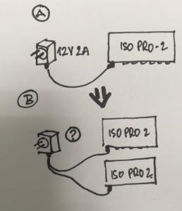

#5 Gracias por contestar. No sé si lo que dices es que simplemente basta con pillar una fuente de alimentación de 12V 4A y sacar dos cables; no sé si es lo correcto.
Adjunto ilustración para que se vea lo que quiero. Lo que tengo ahora es una unidad ISO Pro-2 con su alimentador 12V 2A (A); lo que quiero es tener una segunda y alimentar las dos ISO con un solo alimentador (B).
chapuzator
#6 Si a eso me refiero, si tienes el suficiente amperaje no hay problema.
