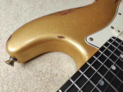

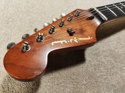

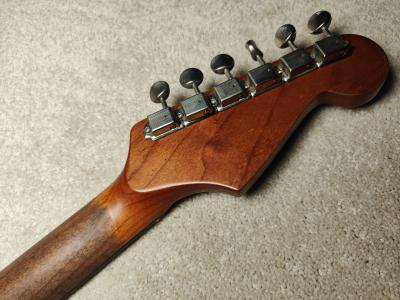

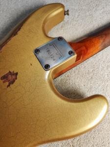

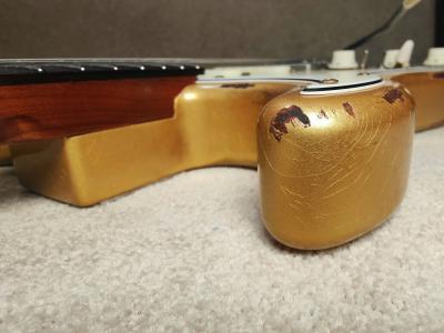

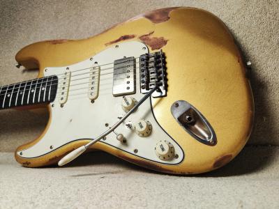

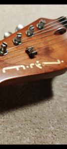

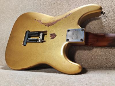

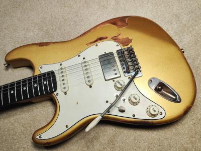

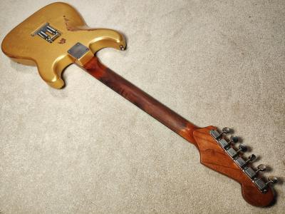

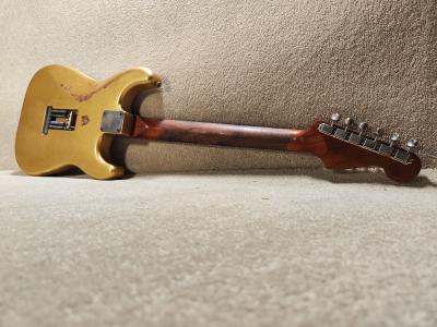

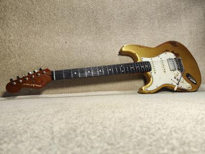

Voy a compartir con vosotros la última guiti que he hecho. Se trata de una strat de aspecto clásicote, aunque va con config hss y un par de modificaciones en la electrónica, un switch para anular el tono de la humbucker, y otro para hacer coil tap con la misma.

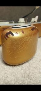

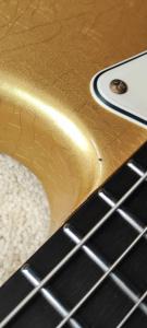

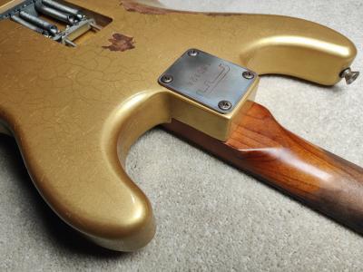

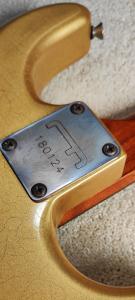

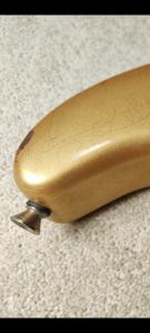

La nitro es la goldtop de nitorlak, acabada con la laca craqueladora que venden ellos...y también con el producto relic patina que te marca un poco el craquelado. Todo el hardware ha sido relicado con salfumán y paciencia, los plásticos lijados y tintados, el golpeador también lo quemé en algunas zonas con gasolina...😅😅
Las pastis son hechas por mí también, tirando un poco a Vintage hot, la de puente lleva el alnico V un pelín desmagnetizado para bajarle un poco el ataque y que no sea hiper filosa. En fin, esta es la bicha.

Tremendo acabado en los trastes!

Caray, bonita a rabiar, que electronica monta? Pots, condensador, etc… y el mastil que especificaciones tiene?

#5 qué guay que te hayas dao cuenta jejeje es una pijada, pero siempre me ha molao ese rollo...lleva horas, pero me mola mucho, qué quieres que te diga.

#10 pueeees...el mástil es de arce tostado, perfil en C, 22mm en cejuela 25mm en traste 12, radio 9.5", todo muy clasicote. La electrónica tiene un poco más de miga, las tres pastis son de alnico V, el de la humbucker un poco desmagneticado, las single son 6.4k y 6.8k awg42 ambas, acabado poli, y van con los polos planos. Tienen 1mm más de altura de lo normal para aguantar bien el sobrebobinado. La humbucker es de 8.6k, también awg42 poli, tanto la base como la cubierta son de niquel puro, la cubierta de hecho es en acabado "raw" que encaja mejor el look relic y además es más transparente o influye menos en el sonido de la pasti, al contrario que en los cromados que incluso en cubiertas de níquel le suelen meter una capa de algo para que el cromado agarre mejor.
En cuanto a la electrónica, lleva 1 volúmen master, tono para las 2 single y tono para la humbucker. El volúmen master es de 500k lineal con treble bleed, el cliente tira mucho de volúmen para dar o quitar ganancia y así dulcificar el sonido cuando le conviene. Y en la conexión de las single hay añadida una resistencia de 470k para que esas pastis funcionen como si tuviesen el pote de 250k. El pote de tono de las single es de 250k lineal y lleva una resistencia cerámica de 0.47uF normal y corriente, de las de lentejita naranja oscuro (creo que son Fender/Allparts), pillé un montón hace años. El pote de tono para la humbucker es 500k lineal, y va con la misma resistencia cerámica pero en valor 0.22uF. No estoy en la onda de los condensadores de mil €.
La humbucker tiene derivado un mini switch para hacer coil tap y mantener esa bobina con 2k, de manera que la humbucker pase de tener 8.6k a tener unos 6.6k. Nunca me ha convencido el split coil a nivel musical, en general suele ser un bajón cuando cancelas una de las bobinas, sin embargo mantener el sonido humbucker pero recortarle un pelín de chicha...puede funcionar en algún contexto.
Y el tono de la humbucker tiene también otro mini switch para eliminar el tono del circuito. La pastilla cuando eliminas el pote de tono de la ecuación tiene un pelín más de volúmen y de rango dinámico, tiene más matices, sin embargo no queríamos perder la posibilidad de utilizar el tono si se necesita, de ahí el añadirle la posibilidad del "quita-pon".

Es la foto, o veo una distancia muy grande desde la sexta cuerda al borde del diapasón?
