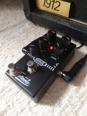

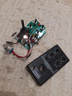

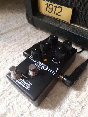

El pedal que presentan como preamp inspirado en el sonido de la serie Mark de Mesa Boogie, parece estar clonado del Tech 21 GT 2.
- Le añadí otro gain accionado con un Switch de pie como para tener 2 canales, jugando con un cruch y otro como mas distorsion
- Cada gain tiene su led de indicacion rojo el original y naranja el mod.
El pedal suena muy limpio incluso con la ganancia alta, tiene mucho volumen, gruñe y suena bastante bien para mi gusto.
He tenido problemas con el led de 3v que puse nuevo, prácticamente no tenia luz, sin resistencias ni nada, el original si que funciona bien. al fina hice un circuito independiente con una pila para el led naranja.
