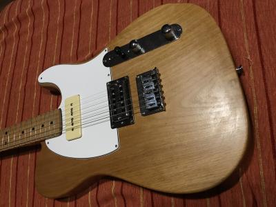

Yo tengo en una tele la TV Jones + P90 lollar, y brutal, y equilibradas de volumen, se lo copié a Hendrik Röver de los deltonos

bbalfredo
por el 15/01/2018
Archivos adjuntos:
Pues con esto me queda claríasimo!, y que no soy el primero que lo piensa.
Gracias.
