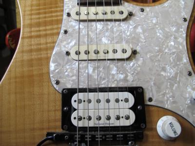

Tengo tres guitarras a las que me gustaría darles un buen lavado de imagen
Yamaha pacifica 812 W con pastillas seymour duncan vintage (doble en puente y simples en mastil y centro)

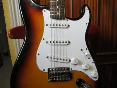

Strato mexico con pastillas de serie
Telecaster mexico con pastilla clasica de tele en el mastil (plateada tipica)y una dimarzio estilo Fast TRack en el puente(no se que modelo es exacto)
Mi intención es sobre todo es dejar la pacifica como una guitarra de primer nivel a traves de un cambio de pastillas y trastes, EL resto de la guitarra me encanta y me parece que esta bien construida.

Partiendo de esa base quiero pillar una pastilla para la telecaster y pasarle la dimarzio a la strato junto con las duncan que me sobran de la pacifica.

Tendrás un problema cuando quieras poner la diMarzio de la tele a la strato.
Fijate que la pastilla del puente de la tele va con 3 tornillos, que estan dos abajo y uno arriba, y la strato tiene solo dos tornillos, uno a la derecha y otro a la izquierda.
Posiblemente hayas pensado en agujerear el golpeador de la strato. Pero antes asegurate de que cabe la dimarzio en el hueco del cuerpo de la strato.
