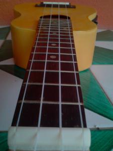

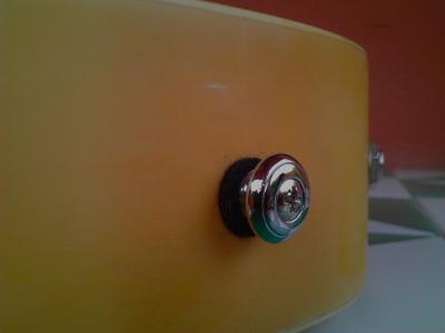

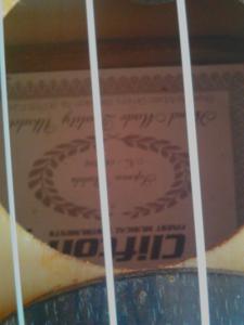

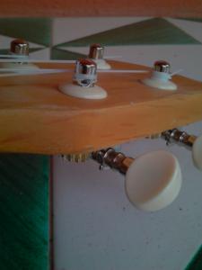

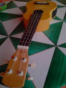

Bueeeeno, pues me atrevo a postear este proyectillo que ha tenido por protagonista a un misérrimo ukelele marca Clifton de los que vendían hace un par de años en el Lidl. El material de partida era barato a más no poder, peeeeeero utilizable.....Otros ukeleles básicos que se ven en tiendas de música son bastante peores ( cuerpos pegados de cualquier manera, tapas de contrachapado de medio centímetro, diapasón pintado, trastes pegados sin más y al tuntún.......)
Es cierto que el ukelele era totalmente intocable tal como salió del super, pero poco a poco se le fueron haciendo cositas y pasó de suponer un trasto inútil y decididamente feo a ser un instrumento 100% funcional.
Empecemos por el principio: Este -más bien uno como este- es el instrumento que compré.....: Precio: 25 Euros. Feo, rojo desteñido y destiñente, con unas clavijas sobredimensionadas e impracticables, cuerdas de juguete, acción salvaje, cejuela puesta a bulto....
danisauc
por el 05/12/2014

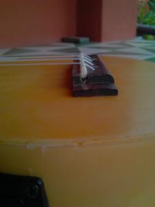

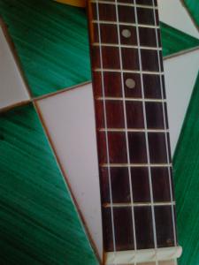

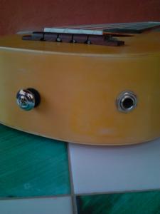

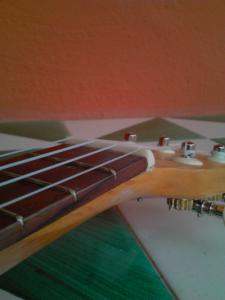

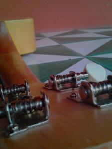

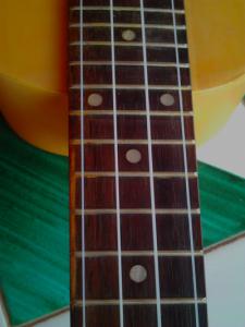

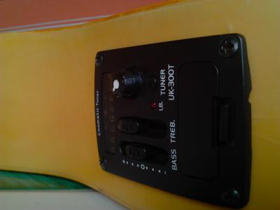

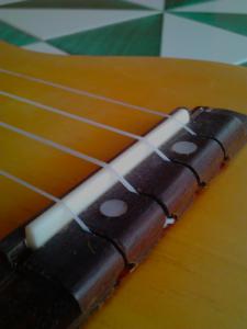

Bien, después de maldecir mi suerte unas semanas, decidí mejorarlo en la medida de lo posible....Había que deshacerse de ese clavijero, eliminar ese color cantoso, poner cuerdas de verdad, instalar huesos, nivelar trastes........¿Y porque no electrificarlo? :hedicho:

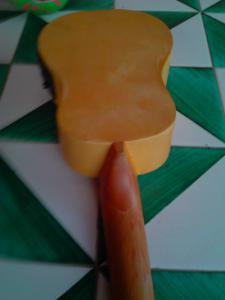

Manos a la obra....A poquitos, y con material ehem.....asiático, el instrumento ha quedado fetén ( para lo que es en realidad). El acabado acabó siendo una suerte de nitro que saltaba con solo arrimarle acetona, de manera que lo decapé y decidí dejarlo acabado al aceite. El mástil no tiene una veta fea, y el cuerpo es rechapado de tilo......Muy amarillo, pero me gusta!. ...Finalmente, recomendar las cuerdas Aquila......Mejoran exponencialmente cualquier ukelele barato. Bueno, espero que os haya gustado el proyectillo, jeje.

Buen trabajo Danisauc :okis: . A ver si te subes una muestra de sonido. Lleva piezo en el puente no?.
:brindis:
danisauc
por el 06/12/2014
#5 Uffff, una grabación pondría demasiado de manifiesto mi muñonismo, jeje....Si, piezo debajo del puente. De guitarra, en concreto, por lo que sobresale por los lados....Los de Ukelele no me sonaban nada bien....Gracias por el comentario!

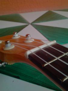

Hola danisauc!

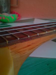

AYUDA! Soy otra víctima de los ukeleles del LIDL y estoy muy impresionada con tu trabajo! Crees que podrías darme algunos consejos para mejorar el sonido del mío? Es exactamente igual que el tuyo original pero con el estupendo añadido del cuarto traste abombado.. Tampoco tengo mucha idea de carpintería ni instrumentos asiq si me los pudieras dar en lenguaje de súper novato sería genial jaja.
Saludos, Cristina.
PD: las cuerdas Aquila ya las tiene pero que puedo hacer para que no me choque la cuerda con el traste?
danisauc
por el 25/06/2018
#7 pues necesitas un nivelado de trastes. Bastante factible en un bicho tan pequeño. Aquí te explican cómo hacer.
https://m.youtube.com/watch?v=jGuNF1UgI88
