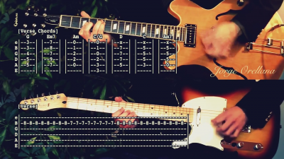

Yo me refería a formar un acorde entre dos instrumentos. Ya se que el bajo es el que impone el acorde. Pero por ejemplo si oyes un G/B en guitarra y el bajo toca un E. No estaria transformando el acorde a un Em7?
Lo saque al ejemplo de esta imagen de video
(Segundo acorde de la progresión)

sohar
por el 03/01/2017
Claro, seria Em7 porque estan sonando las notas de ese acorde. Incluso la voz, el cantante puede modificar un acorde con alguna nota que no estén tocando los otros instrumentos. Los pianistas esto lo vemos muy claro jajaja
