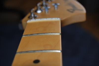

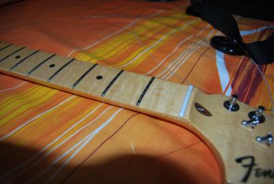

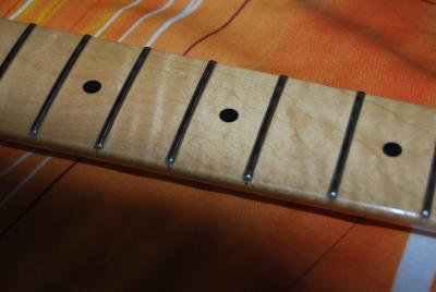

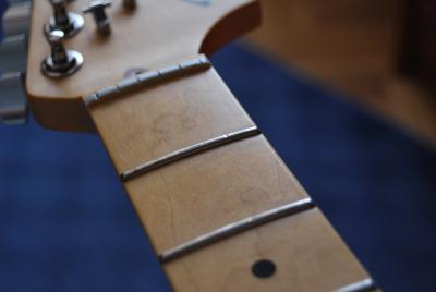

Hola foreros. Pues nada ayer estuve cambiando las cuerdas de mi Strato y me di cuenta que algunos trastes estaban abollados. Es muy poco, pero a lo mejor uso mal la guitarra para que pase eso, además, nunca la he dado un golpe. La guitarra no suena mal ni mucho menos, solo a veces trastea un poco. ¿Qué debería hacer, lijarlos un poco, cambiarlos, no hacer nada...?
Un saludo!
Las fotos no son muy buenas, pero intentaré sacar unas mejores.

Eso no son abolladuras, sino desgaste. Todavía es bastante leve, no creo que te dé problemas. Si más adelante llega a haber mucho desgaste en alguna posición, por ejemplo por hacer muchos bends en determinadas combinaciones de cuerda/traste, eso te provocará trasteos en el traste siguiente; en ese caso habría que valorar si hay margen suficiente para planificar y coronar, o si sería necesario retrastear.

Ante estos síntomas siempre es mejor prevenir que curar.
Procura cambiar las cuerdas más a menudo, El oxido en las cuerdas es "lija para trastes".
