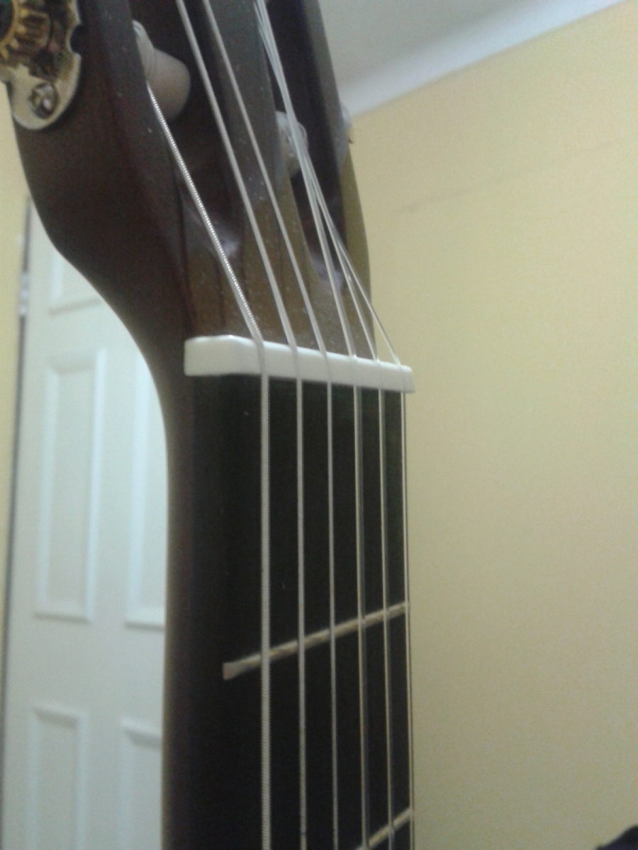

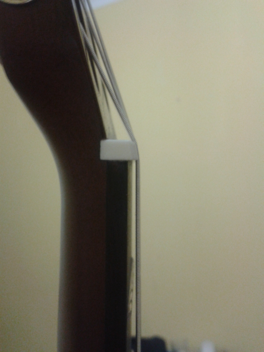

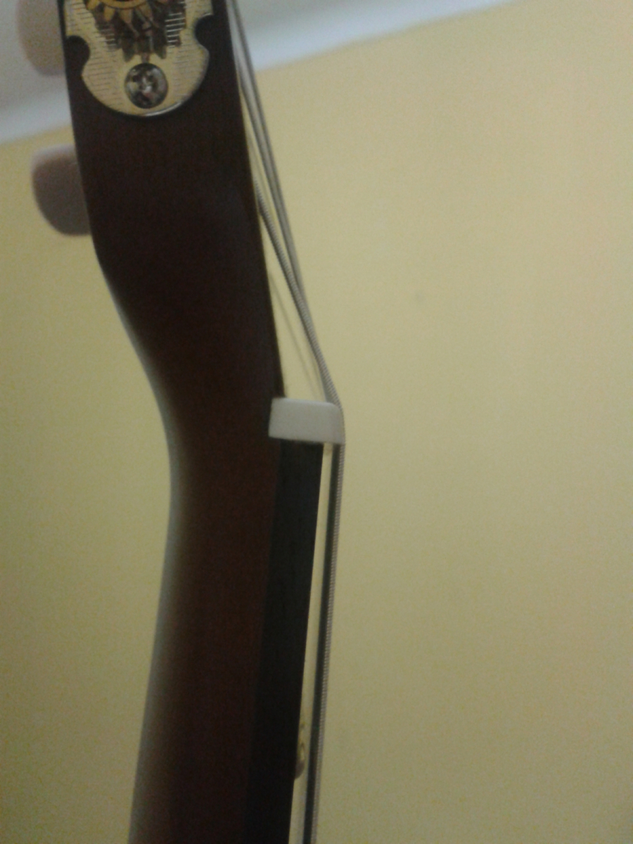

puedes tomar una foto de la cejilla, (traste 0)??
posiblemente viene de ahi el problema y no tanto la curvatura del mastil, te digo porque tuve una y de fabrica venia la cejilla con mas profundidad de la normal y pues hacia que trastearan las tres primeras cuerdas, mi solución fue cambio de cejilla

Hola . perdon por la tardanza. acá están las fotos. el autofocus del celular no ayuda mucho :(

La cejuela afecta al aire... si el problema está en trastes, ya está automáticamente descartada la cejuela, que además por esas fotos lo que parece incluso es que esté alta.
El manual no siempre puedes fiarte... muchas veces los manuales son genéricos para toda una gama y tu guitarra no tiene por qué ser igual... desde luego por como lo cuentas el mástil está curvado. Revisa dentro del agujero, no ahí donde se ve el número estampado en la foto que pones, si no debajo de ese trozo de madera y más hacia adentro, a ver si estuviese ahí el tornillo del alma... si no está ya habrá que tomar otras medidas.

subo denuevo las fotos de la cejilla. al parecer el host de las imagenes se cae
