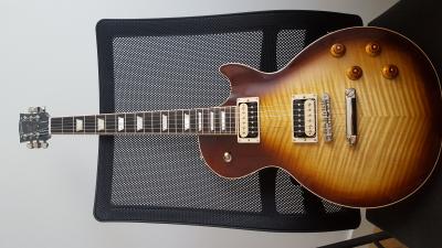

Hola Buenas,
Hace unas semanas recibí una Les Paul Classic 2017 por parte del servicio técnico de Gibson Europa, al abrirla y probarla noté que la acción era un poco alta y además trasteaban la 2º y 3º cuerda. Contacté con Gibson y me aconsejaron enviarla al luthier del servicio técnico. Pues se la llevé y tras un par de semanas me la ha devuelto ajustada con la acción más baja y entonada. Me comentó que el trasteo es normal, que el instrumento está hecho para ser amplificado y que a través del ampli no se nota. La verdad es que o tengo un oido muy fino o yo lo noto, y sin enchufar es cosa exagerada, sobretodo la 2º cuerda que suena a latón.
Alguien tiene experiencia de este tipo? Pues he tenido una Cort y una Ibanez anteriormente y jamás trastearon ni enchufadas ni sin enchufar.
Gracias!

Buenas,
Con respecto al alivio he comprobado que en la sexta cuerda ronda los 0.3mm y en la primera un poco menos, ya no soy capaz de medirlo, pero no toca el traste.
Mi preocupación ya no era tanto el ajuste de la guitarra en sí (que siempre puedo llevarla de nuevo al luthier o intentar ajustar yo mismo) sino si la guitarra tiene defecto de fabricación y por cualquier motivo el mástil no ha sido correctamente pegado al cuerpo o algo por el estilo. En tal caso solo me quedaría la opción de pedir un cambio de guitarra a Gibson (sería una lástima, ver foto mas abajo) ya que por mucho que tratase de ajustarla nunca quedaría correcta.
