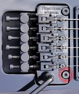

soy nuevo aca pero es q mi ibanez grg270 se trastea el 3 traste d ela primera cuerda no se porque asi la baje de afinacions epone peor en ese trate
ayuda q puedo hacer

tendrias qe subir las cuerdas.
Tenes qe girar los tornillos del puente para qe la cuerda suba.
Si lo qe trastea es solamente la primera tenes qe subir las cuerdas de ese lado, afinar y ver si trastea, sino subirla mas y repetir.
El tornillo qe tenes qe ajustar es el qe esta marcado con rojo (se ajusta en sentido de las agujas del reloj para qe baje y en sentido contrario para qe suba el puente)
ESpero haber ayudado ;)
http://i55.tinypic.com/15n7ln9.jpg
Gracias ya no se trstea pero temo q las cuerdas le hayan quedado muy altas me podrias decir a que altura es las mas confiable de las patillas y la cuerda?

Segun Ibanez es en el 14vo traste en la 6a cuerda de 2.00 mm y en la 1a 1.5 mm.
Ahora voy a ver qe tan bajo la puedo dejar sin qe trastee y te aviso ;)
Aparte de eso: es cosa de gustos.
A algunos les gusta la accion mas alta y a otros mas baja (como a mi jejeje)
