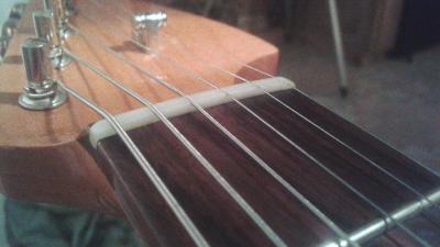

Hola a todos!!
Pues el tema es que he hecho una cejuela de hueso para una strat y en el la cuerda Sol al aire tengo un pequeño trasteo, tengo la duda de si es por el espacio que tiene la cuerda en el surco o si el problema es de la base del surco. Os adjunto unas fotos a ver si con esto me podéis echar un cable.
Gracias!

Muchos bends con la tercera, ¿verdad? Tiene pinta de surco desgastado por uso si lo comparamos con las demás cuerdas. A ver qué dicen los expertos. Un saludo, hermano!

Compapeh!!! El tema es que la cejuela es nueva, la he hecho yo, casi no tiene uso así que desgaste no puede ser. A ver que dice la peña...

será que has desgastado tú la cejuela, demasiado, no? o venía hecha?

La cejuela viene en bruto, un trozo de hueso rectangular. Y el ruido viene de la cejuela no del traste.

Surco demasiado profundo, supongo.

No puede ser el surco demasiado profundo ya que pisando en el 3r traste aún queda espacio en el 1r traste, el cerdeo viene de la misma cejuela.
A ver si alguien me puede echar una mano.

#7 Entonces trata de suavizar el surco, hay que limar o pulir ahí cualquier repelo que pueda tener. Tampoco iría mal que lo lubricaras con grafito.

Que tenga espacio pisando en el tercer traste no significa que no este lo suficientemente baja para trastear incluso con na cejuela bien tallada.
No se que ruido es el que tienes porque dices al principio trasteo (eso es ruido en los trastes) pero con la presión que tiene las cuerdas en ese punto de la cejuela es raro que el ruido se produzca ahí si esta bien hecha.
A no ser que el surco sea tan ancho como permitir a la cuerda moverse dentro de el...o bien que el ángulo del surco sea incorrecto y una parte de la cuerda quede sin apoyar en la cejuela y al vibrar provoque el ruido....

Ya está solucionado, pasé con la lima del 0.16 suavemente hasta corregir el ángulo de entrada, debía ser algo mínimo porque desaparecío casi sin insistir. Muchas gracias a todos!!
