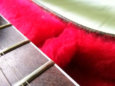

Hoy queria comentaros un problema que tengo. Ayer estaba tocando y me di cuenta de que hal hacer un bending algo iba mal, sonava raro y notaba como un (bache) por asi decirlo en el traste. Miré bien y me di cuenta de que en el traste 10 a la altura de la 1 cuerda había una especie de corte o fisura( no sd si lo apreciáis en la foto) necesito una solucion, limar un poco, cambiar el traste... Decidme posibles soluciónes por favor
Gracias

nose sí con el roce de la cuerda en el corte lo profundizara mas
o se rompera la cuerdas mas facilmente

Puedes subir una foto shredmaster?

Pues depende la magnitud de la fisura habrá que hacer una cosa u otra... pasa por recoronar, pero si es profunda hay que nivelar los trastes o sustituir ese traste... no se como andarás de herramienta o experiencia en ese campo, pero te puede dejar una guitarra intocable, así que si no la tienes es tema de luthier...
si es leve al final se disimulará del simple hecho de tocar

Es un corte minusculo pero lo suficuente para sentir y escuchar algo al tocar en ese traste
