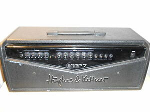

#9 pues tio pasa algo extraño, el HT5 ya no lo tengo pero con el tenía que pulsar dos veces, la cosa es que lo he estado usando en el ampli de un colega un H&K Warp7 uno como estos
y en ese solo hay que pulsar una vez... osea como un foot normal... no lo entiendo la verdad, imagino que dependerá del ampli...
