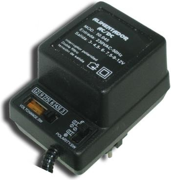

Te vas a cualquier supermercado o ferreteria, te compras un transformador universal de los que puedes elegir el voltaje, te ahorras una pasta (a mi el mio me costo 7 euros) y te sirve exactamente igual.
Me refiero concretamente a uno parecido a este:

Yo de vosotros iría con muuuucho cuidadín si no quereis tostar el POD XT. Según Line 6, el XT funciona con 9v AC 2000mA. Esto quiere decir que NO VALE CUALQUIER TRANSFORMADOR; tiene que ser de 9V ALTERNA con una corriente de 2 Amperios (si no vas a conectar una guitarra Variax, te sobrará con 1..1,2 Amperios). Si no lo tienes claro, puedes ir a una tienda de electrónica y pedir el transformador con estas características:
220 vAC / 9 vAC 2000mA (ó 1000mA mínimo)
