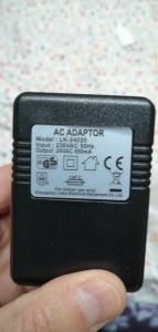

Tengo un pequeño problem illa, tengo un Amplificador Slash Snakepit look retro-rock15 W 8", quisiera saber donde puedo conseguir un transformador ya que se me cayó al suelo y se me ha roto. Os dejo una foto por si os puede ayudar. Muchas gracias.

En tiendas online los tienes a patadas, eso sí, tendrás que mirar que la clavija coincida (diámetro exterior, interior y longitud).
Es un alimentador ACAC de 220v a 24v, como mínimo de 850 mA.
Haz una búsqueda rápida en Amazon, por ejemplo y verás como tienes donde elegir.

Muchas gracias podrías ponerme un ejemplo en imagen o enlace directo es que me hago la picha un lío. Jejeje. Muchas gracias.

Si, claro.
Mira, este te podría valer, dependiendo de la medida de la clavija. En este caso mide 5mm de diámetro exterior, 2mm de diámetro interior y 11 de longitud.
Busca siempre que sea de 220V a 24 en Corriente Alterna (CA en español, AC en inglés). Con respecto a los miliamperios, el tuyo es de 850, por lo que deberías buscarlo, como mínimo, de esa intensidad. Si es de 1000mA o más, no pasa nada, incluso sería mejor.
Un saludo.
https://www.amazon.es/NIMO-ALM096-Alimentador-220Vca-1000mA/dp/B00AWU8NUM/ref=sr_1_5?crid=1N758MOWTSQYI&keywords=alimentador+24v+ac&qid=1643056942&sprefix=alimentador+24v+ac%2Caps%2C364&sr=8-5
