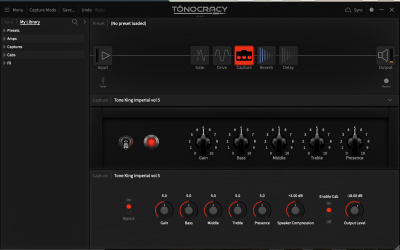

Pues después de oir hablar del Tonocracy de Atomic en varios sitios y ver que no había un hilo por aquí, he abierto uno para compartir mis primeras impresiones.
Primeras impresiones: joder... uf!
- No solo captura, tiene emulaciones, pero no me gustan.
- Carga capturas del NAM.
- Las capturas con pantalla tienen un parámetro de compresión de altavoz que suena interesante.
- Viene con un manual para, con un voltímetro, calibrar la salida de reamp y la entrada de instrumento y que todo te suene como debe. A ver si aprenden los demás "clonadores"...
- No necesitas un mega ordenador para capturar. Los cálculos se hacen online en servidores de Atomic y tarda unos 15 minutos, pero puedes ir capturando las configuraciones que quieras y las vas subiendo y se encolan. Eso es una maravilla. Una vez más, a ver si aprenden el resto de "clonadores".
- Captura tan bien o mejor que la competencia.
- Pues montar cadenas con ramificaciones.
Y ahí va un clip de una captura que he hecho. Es una captura DI y he puesto una de las pantallas que vienen con el software, la de un Vox con Alnico silver.
https://soundcloud.com/pacomata/matchless-tonocracy-2?si=598d3101918a48c6b3ef21ae9a899eaa&utm_source=clipboard&utm_medium=text&utm_campaign=social_sharing

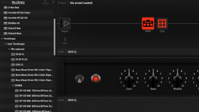

Hola, lo instalé ayer (tb Ignite pero no lo he tocado casi), modificando 3 presets que vienen ya. He conseguido unos limpios muy buenos. Pero sigo sin entender algunas cosas, tengo que trastear más.
Como lo haces? No lo he conseguido.:muro2:
Wahwahman
por el 22/02/2024
#8 Pues yo arrastro el fichero .NAM a algún punto del arbol de la izquierda (ToneSnaps/User ToneSpnaps, por ejemplo). Desde allí ya puedes arrastralos al preset.
También, con el botón de la derecha en el árbol, puedo hacer "import files", pero me funciona directamente arrastrando.

Moody
por el 23/02/2024
#9
Empecé arrastrandolas, pero solo me dejaba cuando hay algún elemento, si la carpeta está vacia( eje: User ToneSpnaps) imposible.
He conseguido arrastrarlas a la izquierda pero no he podido meterla en carpetas, bueno...
