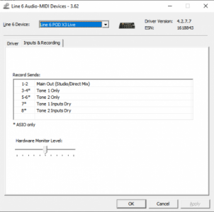

Yo no he tenido el UX1, pero tengo el X3Live y me extraña que no tenga distintas entradas USB para cada señal (guitarra, micro, señal sin procesar -dry-). Mira a ver si encuentras el panal de control. Lo puedes encontrar así: Gear Box > Edit > Preferences > Hardware > UX Driver Settings (esto lanza otra ventana) y a continuación Inputs & Recording. Hay verás la lista de entradas disponibles para usar en el DAW de grabación.

Pues ahora que lo dices, si vi esto similar ayer. de hecho al usar desde el propio gearbox la opción dual micro-instrumento, trasteando llegue aquí mismo.
Pero que puedo hacer o debo hacer desde este cuadro, y como.
Al activar la opción dual, me sale un mensaje en el cual me dice que estoy usando 2 salidas en paralelo, instrumento en las salidas 1 y 2 y micrófono en las salidas 3 y 4.
No se como canalizar todo esto. A mi me sigue apareciendo todo en una sola pista.
