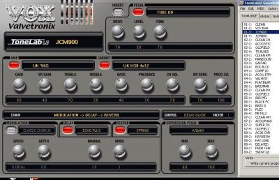

La tonelab emula previos de amplis, pantallas de altavoces y pedales. Si no lo tienes, te aconsejo que te bajes el editor para PC para conectarla via midi y poder editar los sonidos (así podrás aprender mejor el funcionamiento de la pedalera).
En cuanto a la diferencia de las salidas AMP, no sabría decirte, ya que yo sólo la uso con la salida Line, ya sea conectandola al PC o al ampli de guitarra.
