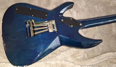

Materiales y componentes:

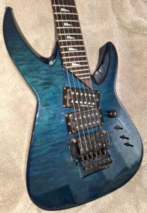

La guitarra es una superstrato bastante curiosa, sobre todo en dos aspectos...lo angulosa que es su forma y la posición de las pastillas.
El cuerpo está realizado con madera de arce con una tapa de arce acolchado...pesa...no es para pusilánimes, pero gracias a ello se consigue un timbre muy rico en sustain y armónicos.

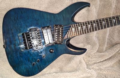

En el cuerpo, de formas muy angulosas, se alojan un trémolo AR-8 estilo Floyd Rose de la marca de muy buena factura y accionamiento efectivo y contundente, y las dos pastillas dobles, una L.White propia de Tokai en cuello y una DiMarzio Super distortion en sustitución de otra L.White, que son controladas con un único potenciómetro de volumen con knob tipo dome metálico negro y un selector de 3 posiciones de tipo mini switch. Asímismo, cada pastilla cuenta con un mini switch propio para hacer split coil, dando 3 posibilidades más de sonido a la guitarra.
Llama mucho la atención la colocación de las pastillas, con la pastilla de mástil en posición segada y casi unida a la de puente...de hecho, comparten un marco de pastilla con forma de V para alojar juntas a las dos pastillas.
El encontrarse en esa posición y así de juntas tiene su explicación en el diapasón; al ser más largo de lo normal, se ha retrasado la posición de la pastilla de mástil, mientras que al acabar sesgado en el traste 27 hace que sea mejor colocar también sesgada la pastilla.

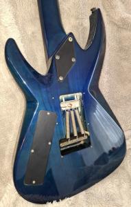

El mástil está realizado en arce y tiene un perfil en D muy cómodo, mientras que el diapasón, de radio muy planito (entre 14" o 16"), está realizado en palorrosa y cuenta con 27 trastes jumbo. En la pala nos encontramos una cejuela de bloqueo y un clavijero que cumplen de maravilla su función. Llama la atención la unión del cuerpo y mástil...al tener más trastes de lo habitual, y para favorecer el acceso a los trastes más agudos, el cuerno inferior de la guitarra está colocado más atrás, haciendo que la chapa de unión del cuerpo y del mástil tenga forma de rombo en vez de rectangular.
Todo el hardware de la guitarra está acabado en color negro, mientras que el color, llamado STBLS (see through blue sun burst) es un azul traslúcido precioso que deja ver la veta de la madera.

En esa pastilla del mástil, ¿Tiene importancia que las cuerdas no coincidan con el polo del imán?
Lo digo por que está inclinada.

#5 hombre, lo ideal es que los polos de la pastilla estuvieran alineados con las cuerdas, pero a efectos de sonido tampoco es que se note mucho...de hecho, casi nada, aparte de que le da una estética tremenda...mira la cantidad de guitarras que tienen una pastilla doble de puente inclinada y se siguen fabricando...
