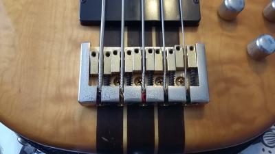

Veréis, toco el bajo en una banda de Dethcore y para sacarle un sonido contundente toco muy fuerte y a parte toco Slaps para acentuar algunos Breakdowns y meterle un rollo mas Djent. A veces incluso percuto las cuerdas para hacer un poco de acompañamiento a la caja. En resumen que le suelto unas hostias a las cuerdas que dan miedo y claro, pues me parten al de 1 mes (generalmente la 5º y la altura del puente.) y tengo que andar comprando cuerdas de un lado a otro. Toco en Drop B con cuerdas del 135 generalemente..

Hola, creo que si rompes tantas cuerdas y además ¡¡¡¡¡la 5ª!!!!! a la altura del puente, quizás el problema no son sólo las cuerdas.
Ya has dicho que le pegas muy fuerte, pero una 5ª de 135 es como la catenaria del AVE, así que me extraña esa frecuencia en las roturas...
¿Qué tipo de bajo tienes? O mejor ¿qué tipo de puente lleva ese bajo? Yo tengo un Cort Artisan A5 y las cuerdas me aguantan muchísimo (creo que nunca he roto ninguna). Es verdad que uso el bajo solo para las grabaciones, pero...
A lo mejor te compensa cambiar el puente. Con la pasta que te estás dejando en cuerdas quizás te merezca la pena.

Menudo animal, si le sueltas un plastazo a uno le das la vuelta a la cabeza?
No tendras alguna arista afilada?
