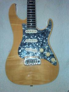

Este mp3 es la historia de una guitarra.
Hace un año vino a mi una Samick Custom Valley Arts. La guitarra es increible, mástil de arce "ojo de pájaro", cuerpo de aliso con tapa flameada de arce y binding, diapasón de ébano, clavijero Spierzel de bloqueo y unas pastillas Custom Shop Texas Special que son una delicia. :calor:
Pero la guitarra tenía un pequeño defecto, en la posición 2 del selector el sonido no era el apropiado, la 1, 3, 4 y 5 funcionaban perfectamente, pero no la dos (pastillas de puente y central simultaneamente). :cabezazos:
Pero por el trabajo, los Cigar Box que me han ido encargando, etc, se quedó en el cajón de arreglos pendientes. UN AÑO :encendido:
Pero han llegado las vacaciones y he encontrado el momento de desarmar la guitarra y resolver el problema. Y LA SORPRESA HA SIDO MAYUSCULA :sorprendido: , resulta que el patito feo :muy_malo: de las posiciones, la 2, contenía un sonido una vez recableada correctamente un sonido espectacular. Ese twang de las buenas stratocaster que es tan adecuado para esos estilos americanos limpios con un buen ampli Fender (yo lo llamo sonido Fender). :relax:
Y no he podido evitar grabar para probarlo este tema de Eric Clapton: "Lady Down Sally" usando tanto en la guitarra de acompañamiento como la solista la posición 2 del selector.

al final era la pastilla cableada al revés?
En las strats anteriores a los años 70 las tres pastillas van en fase y el selector es de tres posiciones. Al introducir Fender el selector de 5 posiciones (la gente las obtenía colocando el selector que se sujetaba mas o menos) en 1972, la pastilla central se coloca fuera de fase para cancelar el "hum" en las posiciones 2 y 5.
Pero esto implica que los juegos de tres vengan preparados, y no se pueden intercambiar con otros juegos alegremente, porque una pastilla de un juego (por ejemplo estas Texas Special del centro y mástil) si se pone fuera de fase con otra de otro juego (la del puente no es del mismo juego, es una buena pastilla pero no del mismo juego y lo he comprobado al desarmarla) puede ocurrir (como así ha sido) que se cancelen frecuencias obteniendo un sonido espantoso.
SOLUCIÓN: cablear en fase ambas pastillas, no se cancela el HUM, pero al menos el sonido es bueno.
En resumen, la central y puente ahora están en fase, solo la del mástil está fuera de fase. Y la sorpresa ha sido mayúscula, porque el sonido es aún mejor que si hubiera sido otra Texas Special fuera de fase. Ahora el reto es identificar esa pastilla, porque ha resultado una combinación ideal. :)
