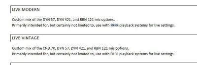

- IRs, BUSCANDO EL SONIDO "REAL" DEL AMPLI: En mi opinion, simepre quise que el FRFR suene lo mas parecido a un ampli y su caja, y no a una toma de 1 mic SM57 por ejemplo, probando muchisimos, y muchas combinaciones me encontre con que la combinacion de mics se acerca bastante al gabine real (mucho mas que si usas un IR de 1 mic que puede servir para grabacion o mezcla, pero para vivo o recrear el sonido de un ampli real es otra cosa) despues de probar durane meses encontre Que Ownhammer tiene IRs "planos", recomendados para FRFR, que justamente suena mas cerca al parlante real que una sola toma de mic en una posicion X. Los de OWNHAMMER los ubicas con el nombre de "LIVE MODERN" (pongo captura del manual 412-GTR MAR-CB MIX Modern Speaker Collection).

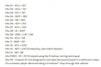

Otra opionson los York Audio, que son excelentes (y super practicos por que son pocos y buenos), y para conseguir esta sensacion de parlante real (en mi opinion), lo "logre" con los mix (por lo general del 01 al 03 pero va en gustos dejo captura de las configuraciones
