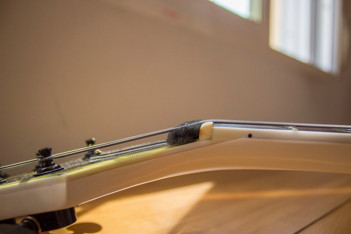

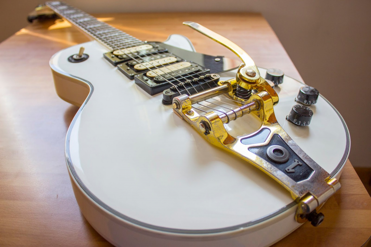

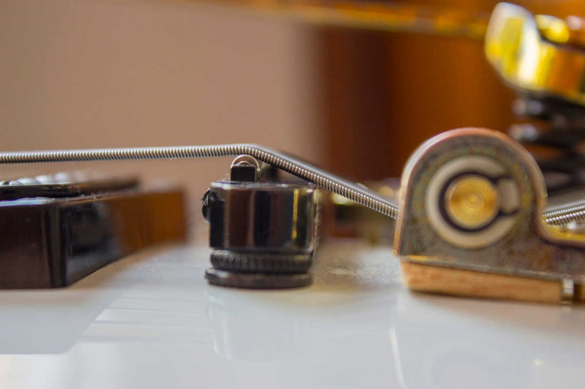

Hola, voy a aprovechar este hilo para preguntar una duda acerca de Bigsby y estabilidad de afinación. Os comento mi caso:
Tengo una guitarra les paul china con todo el hardware cambiado menos el Bigsby (también réplica), y no me suele dar ningún tipo de problemas menos cuando uso el trémolo. Con las cuerdas no entorchadas no suele haber problema pero con las más gruesas sí, puesto que se oye un "clink" al pasar apretar la palanca y cruzar estas por la selleta de la cejuela. Cuando suelto la palanca no todas vuelven al punto de retorno por el relieve del entorchado que hace de tope y quedan desafinadas.
Con el puente tune-o-matic me pasaba lo mismo, cambié por un puente roller y hace poco he tenido que poner un zanco sobre el bigsby porque rozaba el puente.
Aún así no sé cómo dar una solución firme a este problema, he dado grafito a la cejuela, me he planteado varias veces cambiar el Bigsby por uno original y sustituir la cejuela por una roller al igual que el puente, pero ambos son muy caros y no sé si me solucionarían realmente el problema.
The Revenant Baneado
por el 29/08/2018
#11
Esa guitarra al ser una Chibson, seguramente no cumple ninguna de las medidas reales de una Les Paul ni las proporciones correctas, y muy posiblemente tampoco ese Chinsby guarde las proporciones del modelo original. Ese Bigsby está tan encima del puente (aunque solo se esté desviando del original uno o dos cm) de la guitarra que es imposible que sea funcional, ni ya no que no afine, es que ni quinta correctamente, ni con roller, ni con tune o matic, ni con ningún puente que le pongas, todo el resto tampoco te va a funcionar.
Podrías gastarte la pasta en un Bigsby orginal, que si no recuerdo mal está por encima de los 200€, pero podría ser que el problema no fueran las dimensiones del Bigsby si no de la propia guitarra. Normalmente las falsificaciones Chinas suelen tener el cuerpo más pequeño y estrecho, así se ahorran madera o pueden comprar tiradas de tablones más pequeños muchísimo más baratos que si tuvieran que hacerlas de la medida original. Si ese fuera el caso, aunque le pongas un Bigsby original, el problema lo vas a seguir teniendo igual o peor, ya que lo mismo el Bigsby original hasta es más largo que el Chino.
