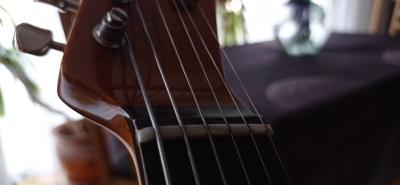

Hola, alguien sabe cómo acceder al alma de una tokai ate 112?, no veo ni en la pala, ni al final del mástil acceso a nada.

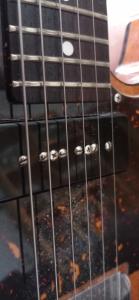

Probablemente tendrás que quitar el golpeador.

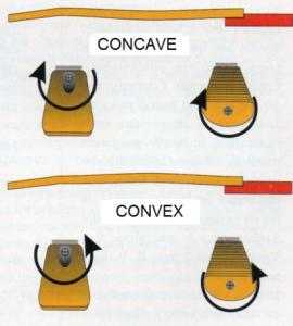

Si no está en la pala, estará en el "culo" del mástil, como la foto que adjunto.
Y de ajusta al mismo sentido que en la pala (creo)

Cuando quites el golpeador verás si tienes que quitar el mástil o no.
