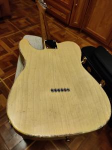

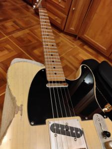

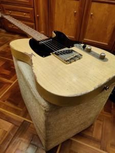

Por fin tengo montada la guitarra por partes y vendo del Luthier, justo la estoy probando.
Tras vender la American original decidí hacer una telecaster por piezas de buena calidad, decir que el resultado me ha parecido increíble, no solo me gusta mucho estéticamente sino que nunca había probado una telecaster con esta resonancia y este sonido acústico, enchufada también me está gustando mucho aunque todavía no he podido probarla en un ampli bueno. La acción también es de lo más bajo que he visto en una tele. El peso también estupendo ligeramente por debajo de 3kg.
Esta hecha con lo siguiente:
Cuerpo MJT de 2 piezas de swamp ash
Mastil arce tostado de warmoth con trastes de acero
Puente y hardware Callaham
Pastillas lindy fralin T stock
Potes CTS y condensadores de aceite
La verdad que me está gustando más de lo esperado, es la primera guitarra por piezas que hago (tengo alguna otra pendiente) y el resultado es estupendo, os animo a hacerlo la verdad que con el ajuste y montaje de un buen Luthier se queda un instrumento que creo que si lo vendiese una marca tendría un precio bastante superior.
Os dejo con algunas fotillos

Pues te la han dado toda rozada. Yo la devolvería...
DuaneAllman
por el 21/12/2021
#2 jaja estuve pensando en hacerlo pero me hizo un descuento por los golpes, salió a devolver al final
