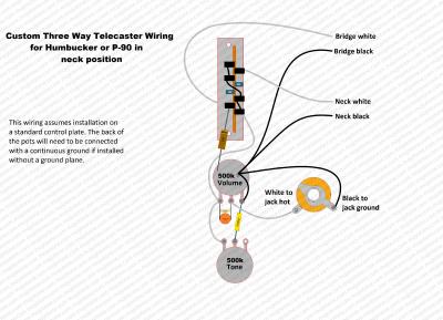

Prueba esto
Básicamente es poner un pontenciometro de 500K en el volumen con una resistencia de 470K para que en la posición del mástil entre en paralelo y equivalga a unos 250K

Corrección
Quería decir que quedarían 250K en la posición del puente y 500K en la del mástil

Joder, muchas gracias por ese esquema!!!!
Voy a echarle un ojo en detalle a ver...

La solución que pone el compañero mokos15 en el post #3 es la que había leído mirando por ahí, porque afecta solo a una de las pastillas
, pero viendo los dos millones de cosas que tengo soldadas en ese pote me Dan escalofríos, ja ja
