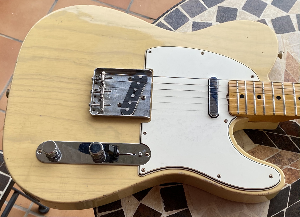

Hacerse uno una buena guitarra NO ES PARTICULARMENTE BARATO pero puede ser muy gratificante además de conseguir las características deseadas.

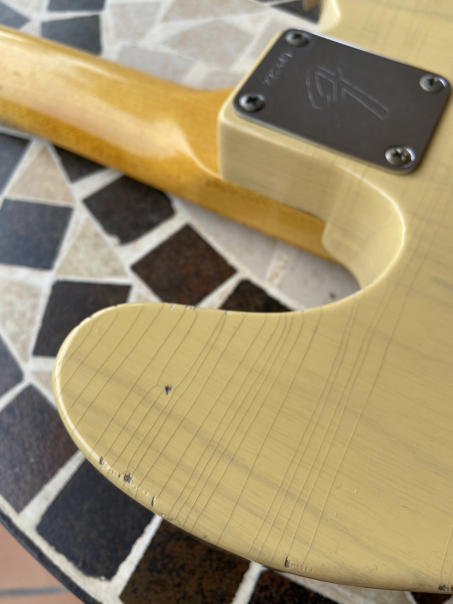

Hacer un buen relic, además, NO ES SENCILLO NI DEMASIADO RÁPIDO.

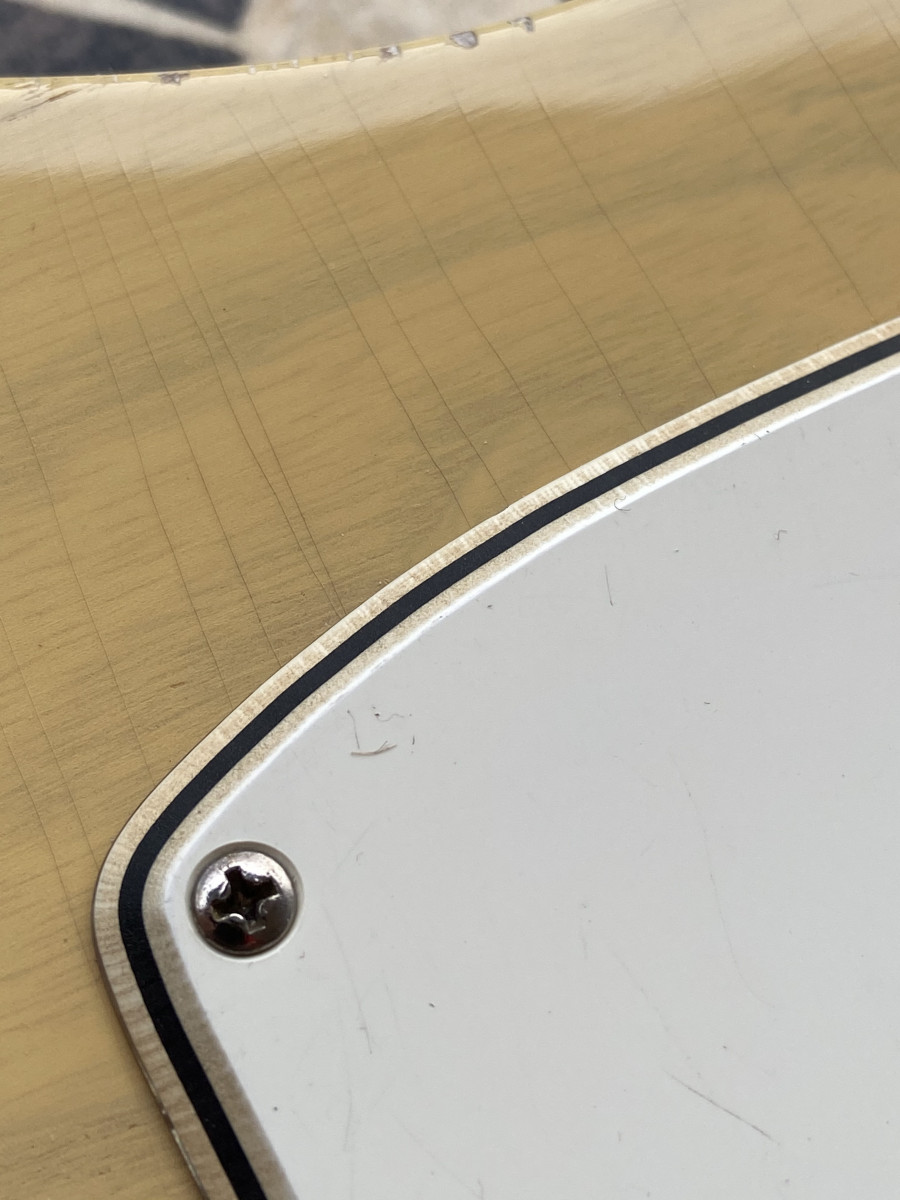

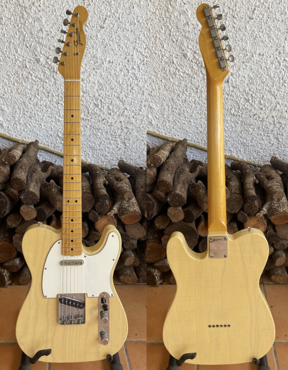

Aquí os presento el resultado de una considerable inversión de dinero, tiempo y esfuerzo, una réplica de Telecaster Standard 1967 con un relic muy suave.
La guitarra monta un cuerpo de fresno americano muy ligero pintado obviamente en nitrocelulosa, mástil de Bezier Custom Guitars, Pastillas Don Mare Green Onions y un montón de piezas originales conseguidas con paciencia a lo largo del tiempo.
MÁSTIL

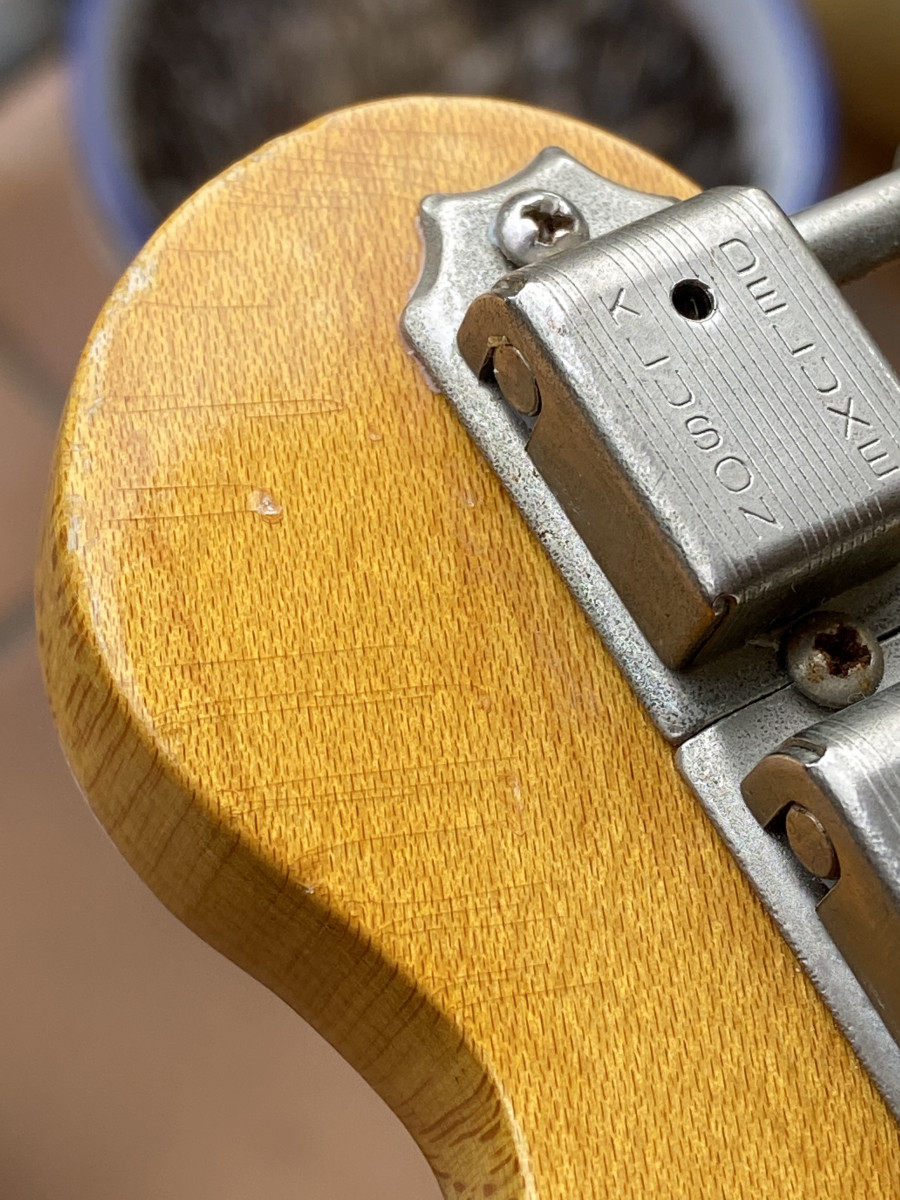

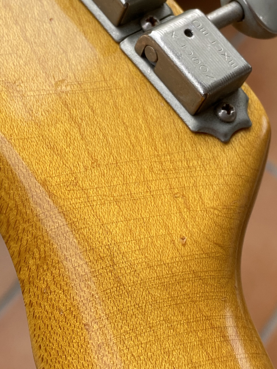

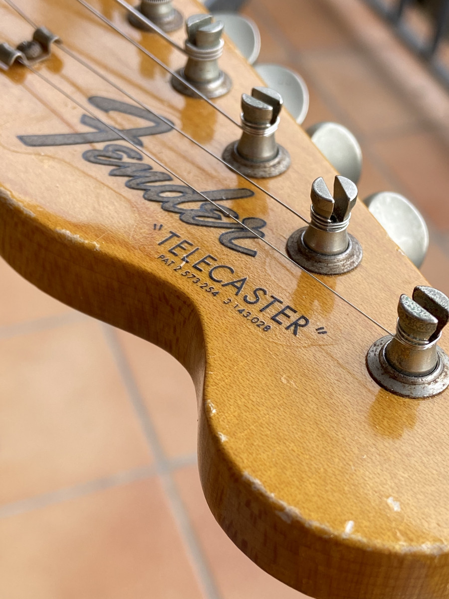

A reseñar la extraordinaria labor que hizo Sergio López de Bezier Guitars con el mástil. No hace demasiados años, si no te conformabas con los estándares de Allparts tenías que recurrir a Musikraft en Nueva Jersey para que te hicieran un mástil con especificaciones a medida y un mínimo de calidad, buenos pero bastante caro y lento. Cuando recibí el encargo que hice a Bezier descubrí con grata sorpresa que en en el país tenemos uno de los constructores buenos. Sergio atendió y entendió perfectamente todas mis demandas. 60's "caped" de corte y acabado impecable, con un perfil C grueso tremendamente próximo a mi Telecaster de 1968, pero eso si, radio 9,5 y trastes Medium. El lacado lo hice en casa con Dartfords Clear y Dark Tobacco. El decal, de bastante buena calidad, lo conseguí hace muchos años en Ebay y esperó en un cajón hasta este proyecto. Nut de hueso y afinadores Kluson de doble línea envejecidos con paciencia al vapor de ácido clorhídrico.
Sólo ha hecho falta pulir los trastes. Sergio, con orgullo de profesional ya me lo había advertido, -pongo muy bien los trastes, no te hará falta nivelar-. Así ha sido, está mejor que otras de mis guitarras que han sido supuestamente niveladas por otros luthiers.
CUERPO
Dos piezas de Fresno Norteamericano suficientemente ligero como para mantener el peso total de la guitarra en los 3 kilos y 200 gramos. Mi experiencia con esta madera a lo largo de los años es que cuanto más ligera mejor suena la guitarra. Se compró en USA y el acabado sea probablemente la mayor inexactitud de la guitarra, el tono es bastante próximo a los originales pero estos son bastante más opacos. En cualquier caso no me molesta demasiado poder ver la veta de la madera.
ELECTRÓNICA

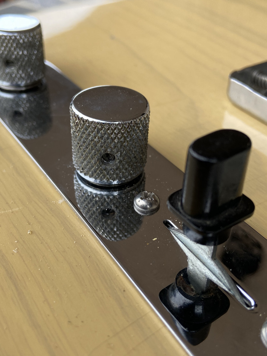

Las pastillas de Don Mare son sencillamente algo fuera de lo común. Es obvio que si el mueble es malo no vas a conseguir demasiado pongas lo que pongas pero cuando has cuidado la construcción de la guitarra unas buenas pastillas son la guinda del pastel. En ese sentido y para Telecaster pocas cosas comparables a unas Don Mare. En este caso una Green Onions de unos 6,7K en el puente con todo el sabor sesentero y una 53 Alnico 3 super musical en la posición del mástil.
Deciros que desafortunadamente el viejo Donald anda fatal de salud y actualmente no está sirviendo pedidos.
La guitarra suena de muerte y tiene un tacto buenísimo.
