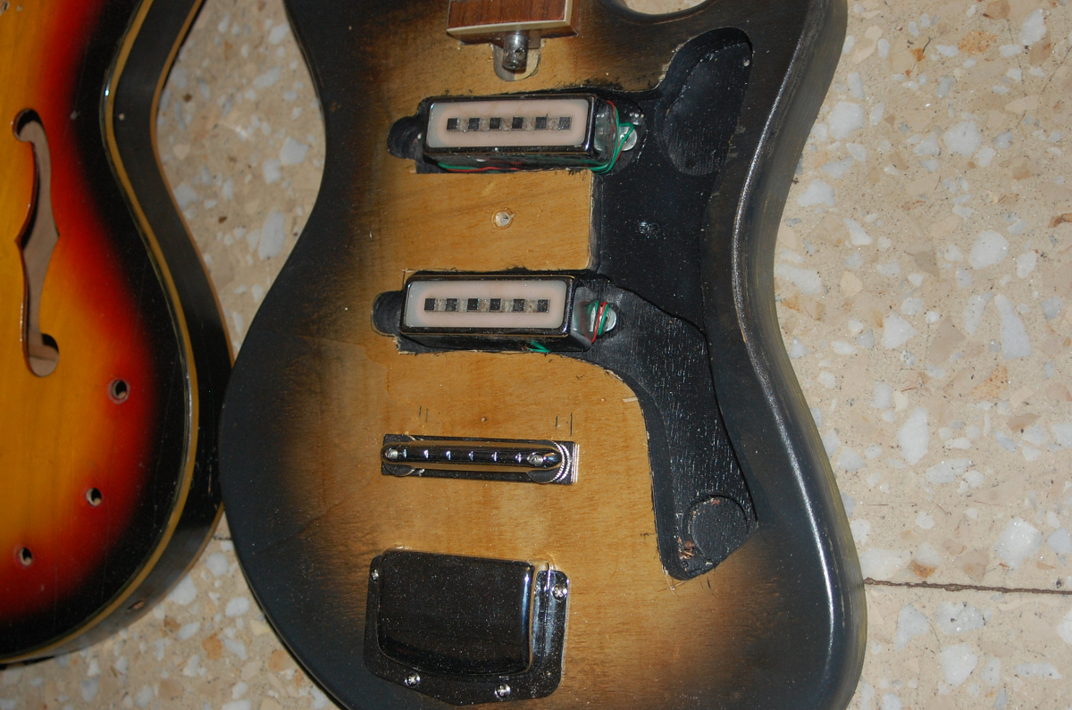

conseguí este mastil porque pnsaba en hacerme una guitarra vintage con piezas de epoca
luego encontré este cuerpo, en principio no era lo que buscaba pero me moló la idea de hacerme una culona, también pillé al mismo tio las pastillas que se ven, aunque no corresponden ni con mastil ni con cuerpo.
al ponerlos juntos se vió que esto iba a ser un amor imposible, llegué a pensar que era un cuerpo de bajo porque el mastil necesitaba entrar mas de 6 cm en el cuerpo de lo que ofrece el socket (luego ví que la guitarra original solo tiene 19 trastes)
y aquí viene la primera parte del proyecto, ponerle cuerpo al mastil y a las pastillas, para lo cual, el soporte,

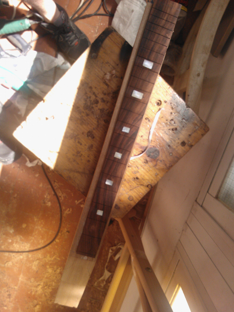

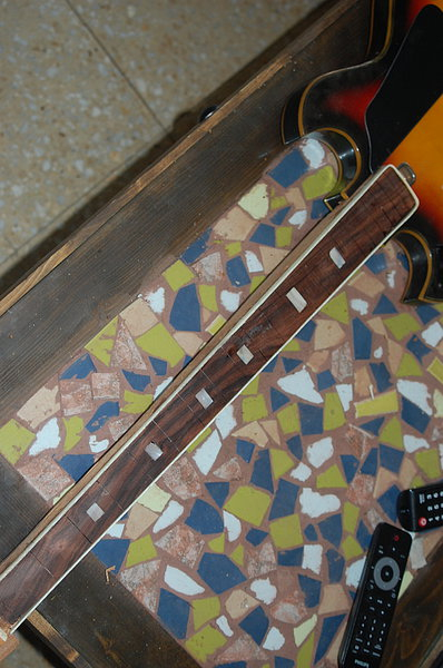

me he puesto con el mastil del bajo. La madera "elegida" sapele bien seco de marco de puerta (el trozo de madera rsonaba como si fuera una campana) con diapason de rosewood. los inlays serán de nacar, aqui solo están sobrepuestos, aun no se si dejarlos tipo bloque o hacer unos rombos
y el alma. es una varilla roscada metida dentro de un tubo de aluminio. Como no tenía ninguna fresa de 8 mm hice la zanja a mano, por eso se ven los bordes un poco irregulares
y el alma fuera del zuncho para que se vea como es. el ajuste es posterior
como va el proyecto a dia de hoy. Mastil radiado, inlayzado y bindingizado

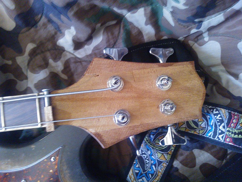

pala terminada por detrás. faltan los agujeros para las clavijas
dr_cinicvs
por el 05/10/2014
alguno fotino mas
con su compañera de culo ancho. es un kit como los de iose y spidey12 pero no me quedó tan bien.
Detalle del traste0, cejuela super improvisada y la cagada de la pala, por suerte subsanable.las clavijas de las cuerdas mas graves no están situadas bien. Me fié de la plantilla en lugar de medir de nuevo. como tapa de pala llevará un trozo de plastico tortoise. mi idea era poner tambien plastico nacarado pero olvidé que había vendido el golpeador nacarado que tenía
