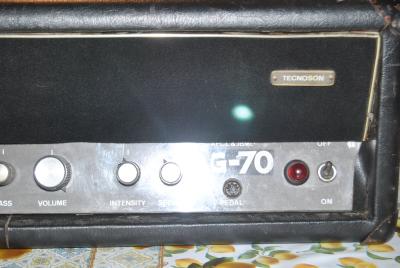

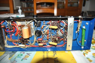

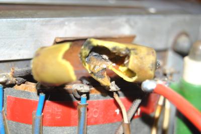

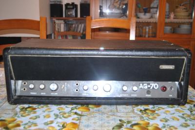

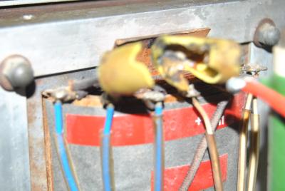

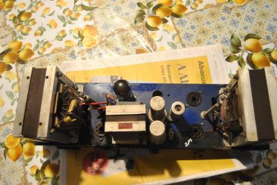

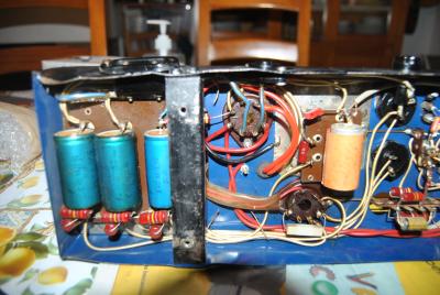

 Hola. Estoy poniendo al día un amplificador de guitarra "Tecnoson", modelo AG 70, fabricado en Barcelona en el año 1965.Como no encuentro información ni esquemas electrónicos en la red, hago una consulta: me encuentro en el trafo de alimentación, entre las patillas "0" y "Tierra" del primario un componente que parece ser un condensador (por los restos de la carcasa, de color amarillo) que reventó en su momento. No queda ni rastro de números ni letras, ni estoy seguro de si es un cond. o un resistencia. Este trafo alimenta 5 ecc83, 3 EL 34 y una GZ 34. Algún forero me podría dar información sobre este ¿condensador?, ¿sobre el amplificador?, ¿sobre esquemas electrónicos? Gracias a todos (y todas).... Adjunto fotos..... Sigo tu consejo, Edurain....

Deberias poner fotos, asi de memoria no creo que te lo diga nadie y aqui hay verdaderas bestias negras de la electronica

Es un condensador llamado "de la muerte" un apaño de cuando no existía la toma de tierra para enviar transitorios de alterna a masa y bajar algo de ruido de alterna, es un peligro, córtalo y pon un buen cable con toma de tierra
