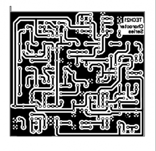

El esquema del Tech 21 y los de joyo son muy parecidos (siendo el joyo un clon del character series) y eso nos quiere decir que podremos hacer varias versiones del character en una sola placa y también se podrá a disposición el activar y desactivar la emulación de cabina con un simple spdt.
Uno de los consejos que les puedo dar para este montaje es que los condensadores de 2,2 microfaradios que están señalados como electrolitos sean reemplazados en mejor de los escenarios por monolíticos de poliéster sobre todo en los condensadores de 1 microfaradio que está después del potenciómetro de level y antes de la salida del buffer.
Y en lo posible respetar el tipo de potenciómetro que se requiere para este proyecto todos los potenciómetros utilizados son logarítmicos para así poder notar las diferencias sutiles que hay entre cada grado de variación del potenciómetro.
Sobre los integrados, en mi particular se uso los tlc2272 smd con adaptadores a DIP en los ic1, ic2, ic4 y ic5. el ic3 que es de la emulación de gabinete puede ir un tl072.

pcb, esquema, skyll y part list de cambios
