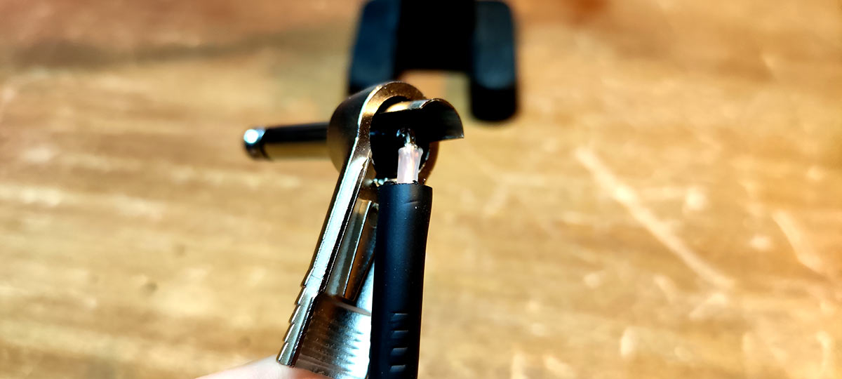

Desconecté todo para poder abrir el ampli y ver las válvulas que tiene porque no tenía ni idea despues de tanto tiempo. Al volver a conectar todo fuí probando los cables uno a uno y la cosa sonaba bien. Cuando conecté el del AMP SEND al G INSERT RETURN se produjo el chupeteo de tono. No me lo podía creer así que ni corto ni perezoso lo desmonté y...
https://i.imgur.com/O5K0o9O.jpg
Esa funda negra que recubre el cable central es conductora por lo que hace de puente entre el hilo central y el exterior si se tocan. Al hacer ese cable se me pasó.

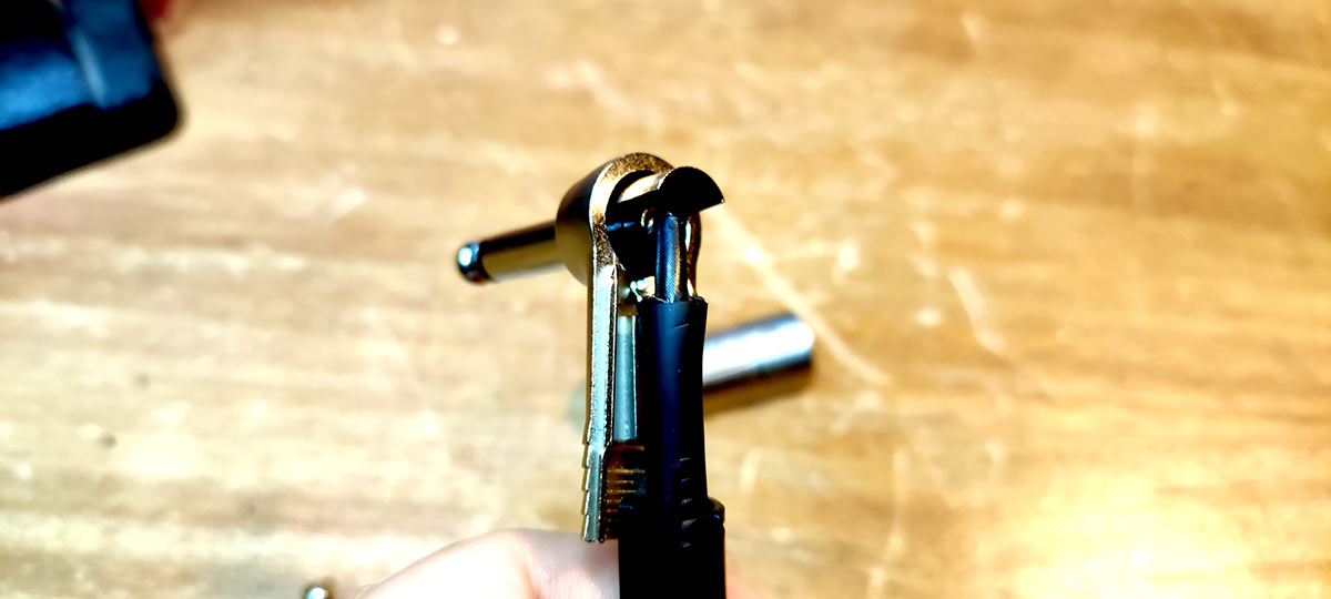

Así es como debe estar.
https://i.imgur.com/JxIOZOe.jpg
Ahora ya es otra cosa. Sigue habiendo una perdida de tono pero es muchísimo menor y comprensible después de dos conversores analógico/digital.
