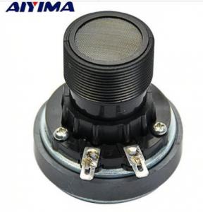

Lo que hace este Talkbox es sacar la señal de un amplificador de guitarra a través de un “driver” que es un altavoz cerrado de 8 ohms y 40w de los que se usan en los megáfonos y llevarla por un tubo a la boca, entonces se consigue que al final del tubo tengas el sonido de guitarra, órgano o lo que enchufes en el ampli, mezclado con las modulaciones que produce este sonido en la boca.
Luego lo ideal es poner un micro al final del tubo y pasar el sonido que capta el micro a través de equipo de voces, o lo que es mejor a un emulador para poder meter efectos y simulaciones, ya que el sonido que sale del driver no es el de un altavoz de guitarra al uso.

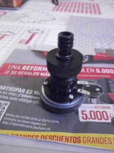

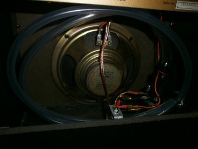

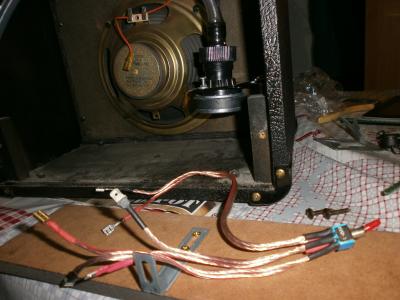

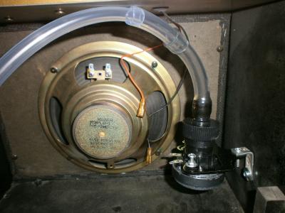

He adaptado una entrada de manguera al extremo del driver para poner la goma, he metido el talkbox dentro de un ampli de guitarra de 10w y he puesto un swich para conmutar entre la salida del cono original y la del “driver” en el que tengo conectado el tubo para el talkbox, con lo que conseguimos mantener la utilidad del amplificador y también la posibilidad de usarlo como talkbox, todo esto sin actuar en absoluto sobre el ampli que es un park by Marshall chiquitín que no quiero modificar. (solo dos invisibles agujeros de tornillo en el interior)
Pongo unas fotos y unos audio para que os hagáis una idea, el driver me costó unos 10€ , se supone que vale cualquiera de un megáfono, pero ya probé con uno de esos de los chinos y no valen para nada, suenan a lata mas que este, que es algo mas bueno, además los que compras sueltos suelen tener la boca preparada para roscar o pegar a la toma para el tubo, los hay mas grandes y de mayor calidad, y obviamente mas caros.

oye amigo, llevo varios meses pensando en hacer mi propio talkbox y ya llevo aproximadamente el 50% del proyecto, pero lo que aun no puedo encontrar es como adaptar la manguera al driver, como o donde lo conseguiste? y cuanto te costo? y de que tamaño aproximado es la manguera? aquí tengo 2 mangueras, una ligeramente mas grande que la otra (aproximadamente 8mm internos y 12mm externos en la manguera mas pequeña y aproximadamente 12mm internos y 14 externos para la mas grande)
chapuzator
por el 11/01/2021
Hola, el adaptador lo compré en la ferretería, es de los que se usan para poner las mangueras de jardín al grifo y van roscados, lo suyo es llevar el driver a la ferretería y que te den el que mejor se adapte y si no queda fijo con la rosca solo pegarlo con pegamento de PVC, luego la manguera la que te entre en el adaptador, la pides también en la ferretería, yo encaje trozos más finos en la misma manguera para que fuera cómodo y no demasiado grueso para la boca, lo ideal sería que el último tramo fuera de tubo de silicona que es más suave para la boca y mejor para modular.
