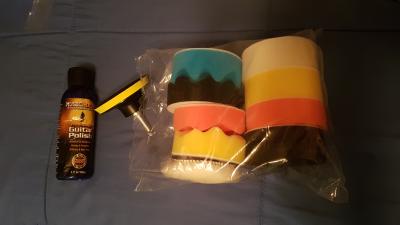

Al final estuve ayer viendo ambas herramientas y me decanté por el taladro. De precio estaban prácticamente igual y sopesándolo es cierto que la pulidora la utilizaría menos veces que el taladro en sí.
Dejé pedido un pack de esponjas con el adaptador de taladro así que haré la prueba a ver que tal se comporta cuando me llegue ;)

Tengo este pulimento sin siliconas que utilizaba cuando las pulia a mano. De momento mañana haré una prueba con los pad y el taladro a ver que tal queda y si veo que no es suficiente me pondré con la lija al agua y luego pulimento
