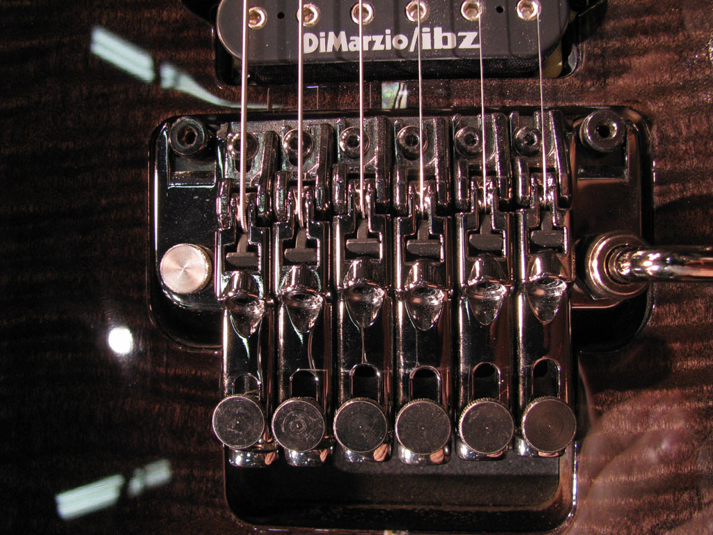

El edge zero es el nuevo puente de Ibanez para las guitarras de alta gama menos la RG1570 y las S, acaba de salir en el 2008. En general es un puente muy bueno con características interesantes.

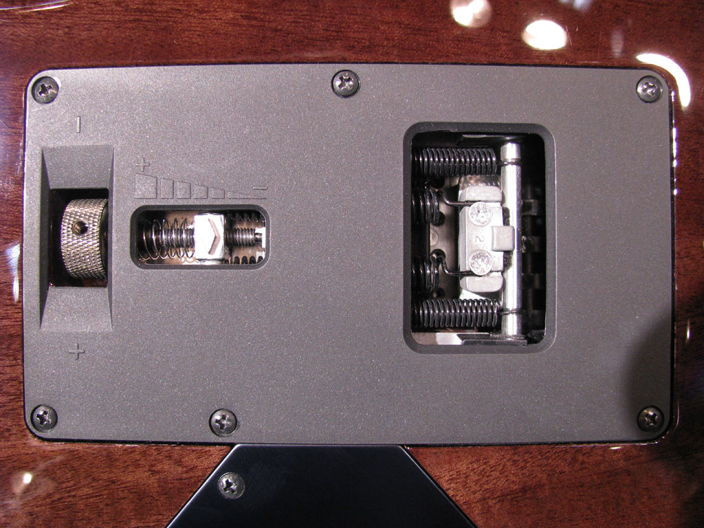

Su sistema de resortes es como la Zero Resistance, tiene un sistema de estabilización llamado Zero Point el cual consiste en un sistema de resortes que jalan hacia ambos lados, lo que le da una gran estabilidad, por lo que aguanta los palancazos que quieras, de hecho mantiene su afinación aún si llegas a reventar una cuerda., además de una pequeña barrita que puedes remover para que el puente funcione como un floyd rose convencional.. el cual lo hace un poco más ligero y aunque quizá pierdas un poco de estabilidad de todas maneras sigue funcionando bien.
Cuenta además con un sistema para que puedas ajustar la tensión de los resortes girando una perilla con los dedos sin necesidad de utilizar un destornillador como es lo más común

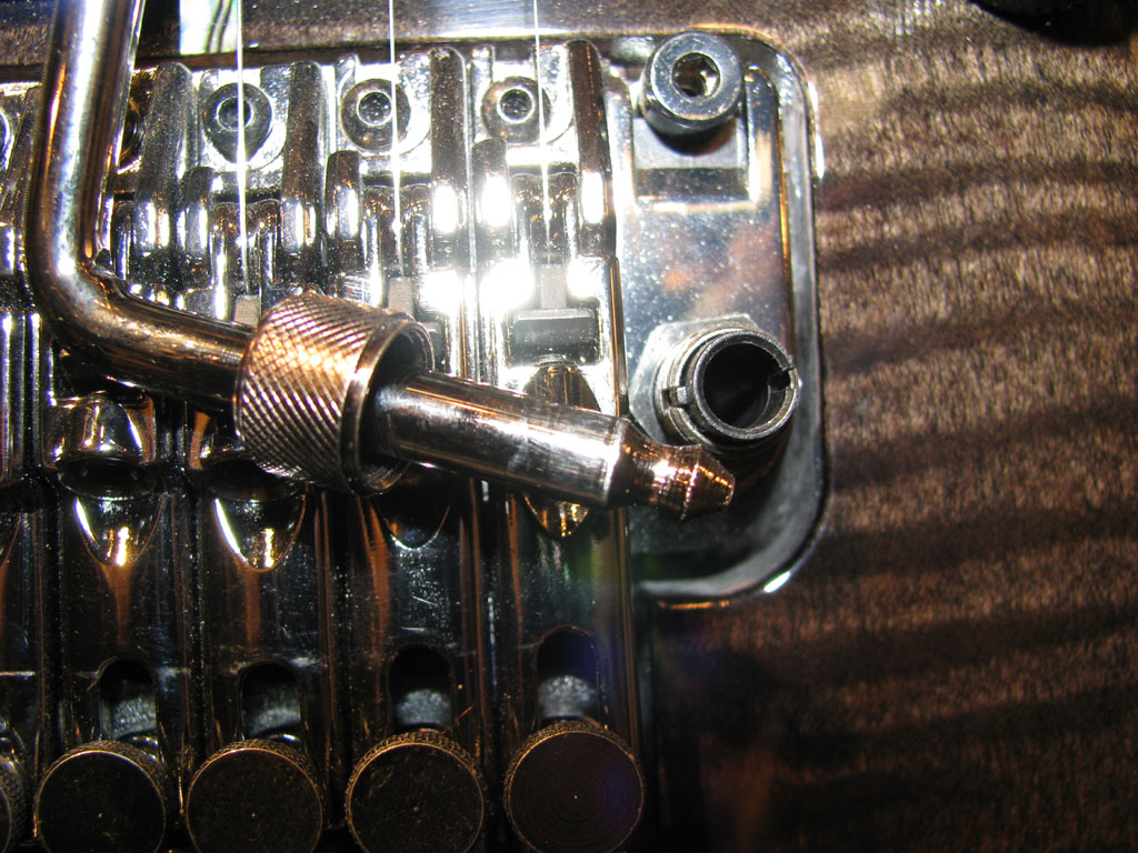

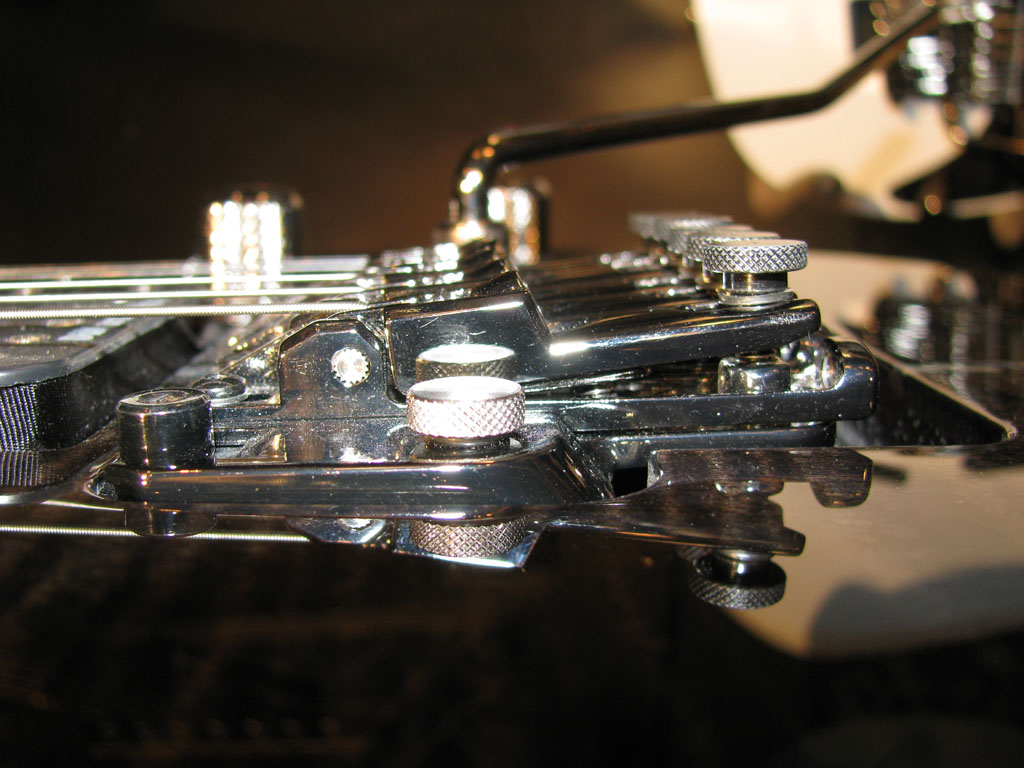

Por el frente, el sistema es de cuchillas (a diferencia del ZR) como en los Edge anteriores, la barra de trémolo tengo entendido que es "pop in" (como en los anteriores edge) con tensión ajustable. Ya no serán necesarias las arandelas de teflón aunque también es compatible con las barras de Edge Pro, Lo Pro Edge etc
Cuenta además con una herramienta para ajustar la entonación, tal como en el Zero Resistance, la cual va incluida en el puente, por lo que es más fácil realizar ajustes

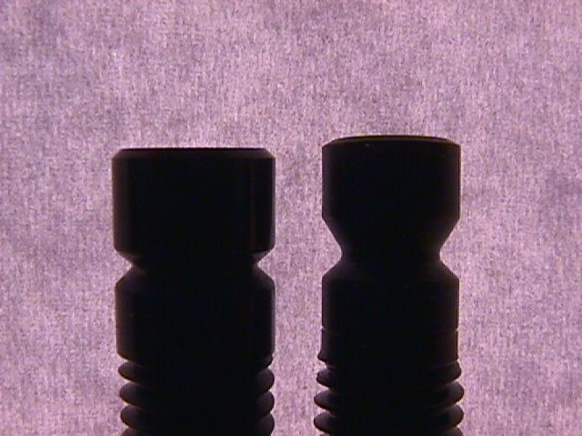

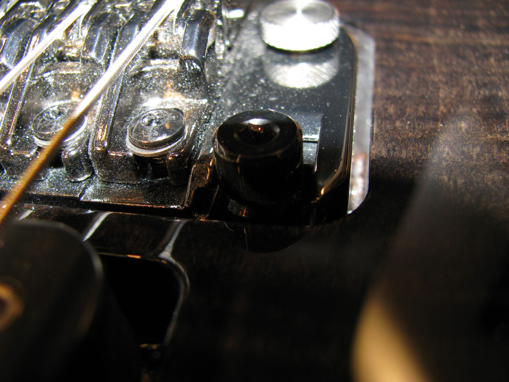

Los studs (los postes donde se apoya el trémolo) tienen la reputación de ser los más malos que han salido hasta ahora, y al igual que el Edge Pro, carece de "locking studs" como se utilizaba en los anteriores Edge (len la cual os postes se fijaban diferente en la guitarra y resultaban más estables) y el perfil del corte es diferente. A la izquierda estan los nuevos studs del Edge Zero y a la derecha los stud de un Edge Pro ¿ves la diferencia? (el corte es más pequeño y ajustado en el primero)
