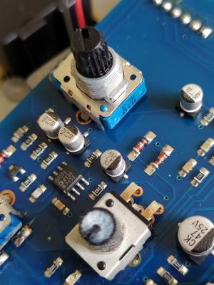

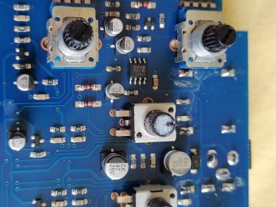

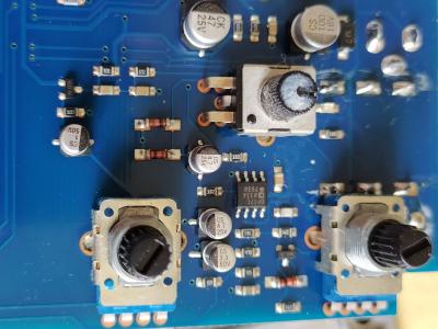

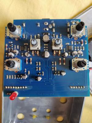

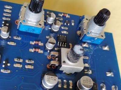

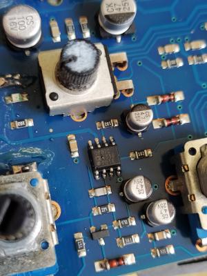

Buenas compañeros.
Ya hace muchísimos años que tengo éste pedal en mi set. Es un Dual drive de T-Rex que se lanzó por 60 aniversario de la marca trabajando con Thomas, famosa tienda alemana.
El caso es que tengo una relación amor-odio con éste pedal. Ahora he vuelto a un momento de amor, pero como soy curioso, me gustaría saber realmente que pedal es. Quiero decir, en que se basa este pedal.
Se encuentra poquísima info del mismo, ya que es antiguo y descatalogado, además que no tuvo increíbles críticas en su momento... Unos dicen que, en esencia, es un Yellow Drive también de T-Rex.. por ahí leí algo de que son dos Rat en una caja... No tengo ni idea.
Así que he cogido el pedal le he hecho varias fotos de sus entrañas y las subo aquí a la espera de que alguien con experiencia me pueda decir algo. Creo que serían las primeras fotos del circuito de este pedal que se vean por internet.
Gracias a todos y mucha música!

Es un curro casi imposible hacer ingeniería inversa en una placa de doble cara y componentes smd, pero por lo que veo lleva operacionales OP07c, que es lo que llevan los pro co RAT actuales. Significa esto que tiene que ver con este pedal? Cualquiera sabe, eso depende del resto del esquema

Interesante... Yo como técnico en electrónica te puedo decir lo que veo... Se notan en las fotos que hay dos circuitos parecidos al Proco RAT, con sus respectivos diodos de recorte (Cliping diodes). Es posible que el sonido sea bastante diferente al de un RAT porque este pedal tiene un control de tono con un efecto más fuerte que en el RAT. Te doy como ejemplo un pedal que me fabriqué, un JHS Angry Charlie modificado por Andy Timmons. En uno de sus ajustes, se ponen como diodos de recorte, los mismos diodos que en el RAT. Y resulta que suena casi igual que un RAT, pero hay que aclarar que los controles de tono y presencia deben estar ajustados para conseguir ese sonido. Cuando cambio los ajustes de tono en el Angry Charlie, el sonido tipo RAT se suavisa tremendamente y deja de ser afilado y agresivo.
En resumen, yo creo que tu pedal es equivalente o parecido a un diseño con dos pedales Proco RAT, pero con un control tonal que impide que salgan los armónicos típicos de los pedales RAT.

Aquí dan información sobre otro pedal muy parecido que puede resultarte interesante: https://www.freestompboxes.org/viewtopic.php?t=21691

#6 No había visto esa página antes. Pues va ser que es lo que pensaba... Es un Yellow Drive que ha su vez son dos Rat en una caja.... Es el mismo circuito cambiando el nombre.
