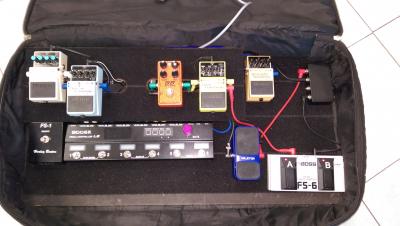

Yo estoy encantado de la vida. Te adjunto como lo tengo a día de hoy, aun no terminé. Me queda hueco. tengo un Boss ds-2 en LME haciendo la mod Diablo, a ver que tal.

Gracias Firebird. Los pedales boss tienen buffer ¿no? Es decir que tú tienes el del switcher y los de los pedales.
FireBird_NonReverse
por el 06/06/2018
Si, los Boss ya dicen , no que tengan buffer, si no que no tienen true bypass, supongo que si, que tendrán buffer.
De igual forma, con un switcher tu escoges cuantos pedales y metros de cable pasan en cada momento y eso hace que la pérdida de "todo en general" sea menor.
Que perdida te puede dar 3 pedales Boss a la vez con unos Jacks de 15cm, yo mira, ni lo noto, igual es que no soy un sibarita del tono, del color que pueda tener y pueda perder. Yo reitero lo dicho, estoy contento y feliz, tu tendrás que descubrir que te hace feliz.
