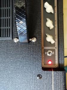

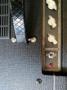

Buenas compañeros, acabo de adquirir un Vox ac10. Muy contento con su sonido pero tengo una duda con su switch. Cuando enciendo o apago el amplificador , siempre vuelve a su postura central, es decir, nunca permanece en ON o en OFF. Si lo enciendo, lo muevo a ON y vuelve al centro, y si lo apago ocurre lo mismo. ¿Es normal o probablemente sea un switch que esté defectuoso?
Os pongo unas fotos para que lo veáis.
Un saludo y gracias
Dan
por el 24/08/2018
Bueno, pues resuelto, después de haber leído algunos foros sobre el tema del toggle de encendido, si, es así, se mueve para activar y desactivar volviendo siempre al punto de origen, es decir , en medio.
También , si me hubiese leído las instrucciones hasta el final lo hubiese visto. Aclaran que el interruptor principal es de tipo momentáneo, volviendo a la posición central una vez liberado.
Al parecer en las primeras series que sacaron no era así, ya que en muchos videos se puede ver que el interruptor permanece en la posición On/Off.
Espero que le sirva esto a alguien.
Saludos y a tocar!
