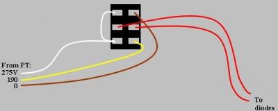

Creo que el switch que indica o2o no me valdría, necesito uno de 4 polos y 3 posiciones. A ver si soy capaz de adjuntar un esquema:

Finalmente he comprado un switch de 3 posiciones (DP3T), ON-OFF-ON para alternar entre 9w y 2w, que debería aguantar correctamente los 190v a que estaría sometido al trabajar en modo 9W. Es el de la foto que adjunto:
Diría que también aguantaría los 275v, ya que la intensidad sería mucho más baja que los 10A que soporta pero como a 9W ya suena bestial, de momento se quedará así.
Si más adelante encuentro un switch rotativo que sirva, igual me animo.
