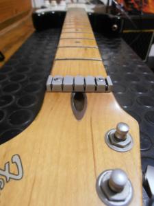

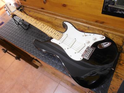

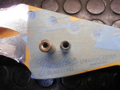

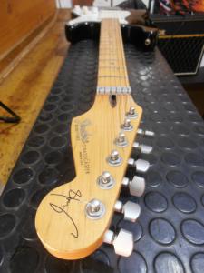

Esta stratocaster de Stone Gómez (http://www.stonegomez.es) tenía la cabeza del alma mellada por lo que no se podía ajustar (típico en estos modelos).

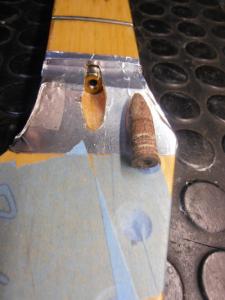

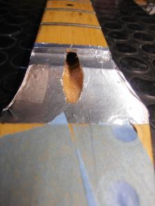

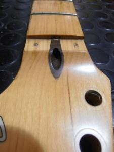

Se extrajo cuidadosamente con calor la pieza de nogal que cubre la cabeza del alma.

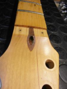

Después se sacó la cabeza del alma y comprobamos su desgaste, la cambiamos por una nueva de una medida superior (4mm) para asegurarnos no volver a tener este mismo problema en el futuro.

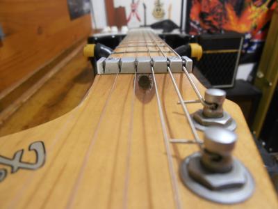

Volvimos a meter la pieza de nogal y la unimos de nuevo al mástil.
También se hizo una limpieza de la electrónica y cambio de cuerdas.
