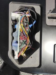

Levaba un tiempo con la idea de montar este sistema en una de mis guitarras,primero tenía que conseguir la pastilla y luego buscar el Luthier que la instalara.
La búsqueda de la pastilla  se convirtió en una odisea y decidí abrir un hilo a ver si algún compi lo había hecho,entre ellos respondió Jorge,de Moreno Guitars y que fue quien se encargó de todo.
Para empezar,la guitarra donde se va a instalar,tiene que cumplir ciertos requisitos,por ejemplo,del eje de la pastilla de puente al eje de la pastilla de mástil, aconsejan 3" (77mm) mínimo, 3.5" (89mm) es lo óptimo,y lo quería instalar en una de las Pia y lo cumple a la perfección,89mm.

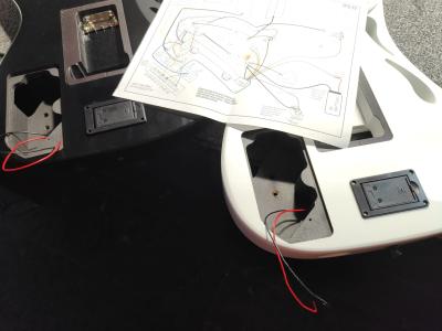

Para hacer el pedido,hay que rellenar un cuestionario extenso,marca y tipo de guitarra,configuración de la electrónica,etc...porque la placa del sistema,depende de eso.
La pastilla viene de USA,se pidió a un distribuidor de Europa,en Alemania,después de consultar disponibilidad y confirmar,se procede ha hacer el pedido.

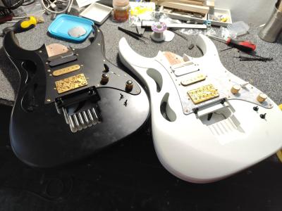

Al final me vine arriba y me lancé a montarla en dos de mis Pia,una Negra y otra Blanca,decir,que hace tiempo,hice una buena amistad con otro compi del foro(otro fan del tito Vai)que también estaba interesado en el tema y al final se lanzó ha hacerlo en una de las suyas y fueron tres pastillas las que se pidieron.

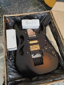

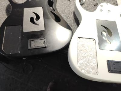

En mi caso,desmonto las guitarras y le envío solo los cuerpos con la electrónica,en un paquete con unos moldes que preparé de los cuerpos para que fueran bien protegidos,sin moverse y a prueba de transportistas.
Las pastillas tardaron alrededor de un mes en llegar,USA (aduanas) Alemania y España.

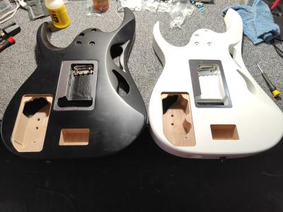

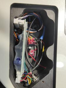

La instalación conlleva una modificación bastante agresiva en la guitarra,ruteo,cavidades para instalar la electrónica y pila,dos agujeros en el frente del cuerpo para instalar los conmutadores de activación y selección del modo,se cambió también el selector por no ser compatible y ya se aprovechó para el Push-Pull del volumen,configurarlo para poner en Single la pastilla del puente,un trabajo de chinos,mejor dicho,de Jorge....jajajajaja.....
Un arduo trabajo,que requería de mano experta y tengo que decir,que Jorge (Moreno Guitars)es un artista,trabajo muy fino y muy bien acabado,un fenómeno.

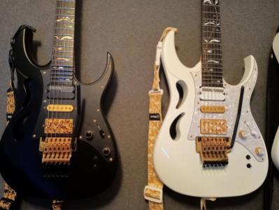

Después de un par de días trasteando (mejor dicho,un par de Horas)esto requiere de una curva de aprendizaje,no todas las técnicas y recursos que se utilizan para tocar y expresarnos con la guitarras,son compatibles con el sistema Sustainiac,por ejemplo,al tocar ciertos taping con open string,se crean los consiguientes acoples que se mezclan entre ellos y resulta un batiburrillo,te obliga a tocar mas limpio,pero todo es cuestión de practicar hasta pillarle el punto.
En el apartado sonido de la pastilla,como pastilla en si.es muy bueno,como es obvio,no es el de la humbucker Utopia,pero no decepciona y es totalmente utilizable.
El funcionamiento,fácil y sencillo,con el Sustainiac desactivado,tienes la guitarra de siempre(consumiendo muy poca pila),con el Sustainiac activado,ya solo tienes en funcionamiento la pastilla del puente,la Sustainiac pasa a hacer vibrar las cuerdas y el selector ya no tiene ninguna función.Con el otro switch,seleccionas el modo en que quieres que funcione el Sustainiac,1 sustain normal,2 un sutain tipo acople y 3 un sustain tipo acople,pero mas agresivo.

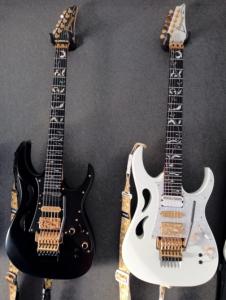

Bueno,una cosa que casi veía imposible o muy difícil de conseguir,se volvió real gracias a Jorge.
Os dejo unas fotos del proceso.
Quería dar las gracias a Jorge(Moreno Guitars),por facilitar todo el proceso,tenernos informados continuamente y ese pedazo de curro que se ha hecho,un verdadero profesional.
