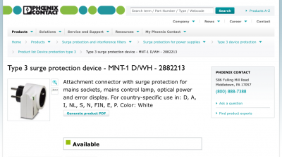

vigaete
por el 06/11/2019
Este es el que uso
