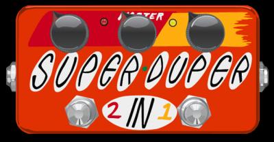

He visto el éxito que tiene el SHO, y que hay algo respecto al Super Duper. Es un pedal que llevo persiguiendo tiempo, pero lo que he visto por ahí no me convence, y el precio del original tampoco.
Encontré un documento hace tiempo con la PCB y esas cosas según decía bastante fiel al original, y hoy me he puesto en un momento y he sacado la veroboard (es un pedal sencillo). El original está verificado, esta veroboard no y voy a tardar en poder hacerlo, pero la he revisado varias veces y creo que no se escapa nada. Si alguien se anima que comente cómo va.
Cuelgo aquí el diseño para los que os interese.

Este SD no eran mas que dos SHO en cascada si no recuerdo mal , tiene ahi metido un pote para el nivel y poco mas ... no parece tener mucha complicacion :)

esto es un booster no? por el esquema es lo que me parece...
