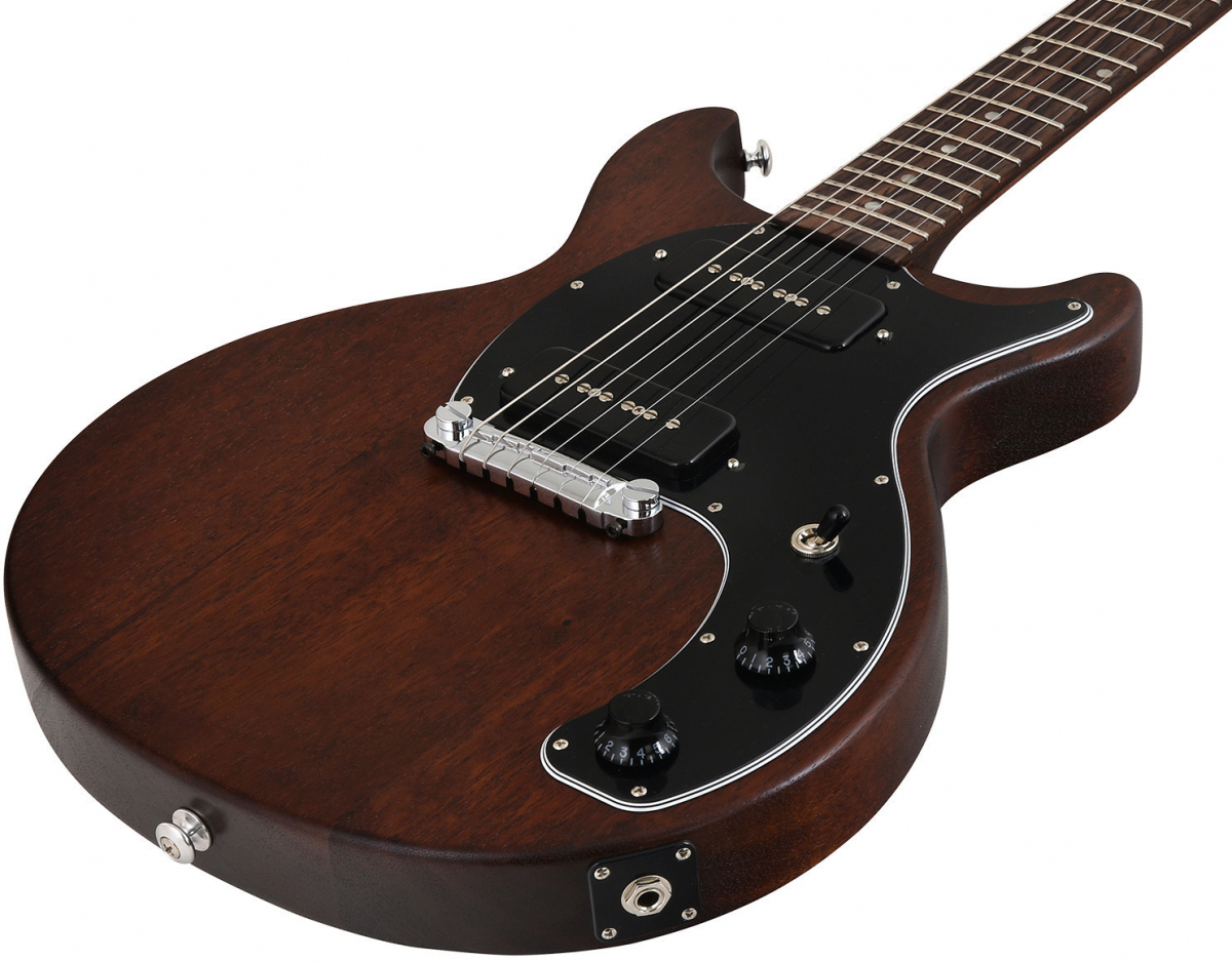

Hace poco adquirí una Les Paul con P90. Estoy encantado con el bicho, lleva dos p90 ....pero.....
la p90 del mastil me encanta, es calida, tiene garra, es lo q estaba buscando.
en cambio la p90 del puente, me suena mal, chillona, muchos agudos, estridente, no me sorprende a nivel de sustain, por lo que he pensado en cambiarla.
He visto que hablan muy bien de las Antiquity, pero creo q al seguir siendo una p90 no debo notar mucha diferencia, por lo que habia pensando en meterle una Humbucker (creo q las hay en formato p90 y si no cambio el golpeador).
Me podriais recomendar alguna pastilla que caze con la p90?.
Que Les Paul lleva las P90 en el golpeador? No me suena ninguna

Es una gibson DC.
He probado a subir y bajar la pastilla, pero.... los polos? ezo q es?

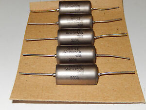

Antes de hacer el desembolso cambiando de pastilla también puedes probar a jugar con distintos valores de condensadores.
Los bichos estos:
