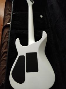

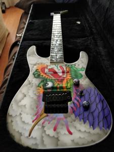

Bueno... Al fin cayó en mis manos una guitarra de la custom shop de Jackson, una Fire Dragon Soloist del año 2003. Tuve que entregar una guitarra y dinero, de otra forma, esta Jackson nunca hubiera estado a mí alcance.
Es una guitarra de tercera mano, es decir que ya ha tenido dos dueños previamente, en perfecto estado estético, aunque con un pequeño defecto de fabricación imperdonable en esta gama de precios que hacía que no mantuviese la afinación al usar el Floyd, defecto que detallo en la última página del post "defectos que detesto en guitarras de gama alta". Su anterior dueño tenía bloqueado el Floyd, por lo que no notaba la desafinacion.
La guitarra venía con todo original salvo los pines para sujetar la correa, el pote de volumen y el condensador de tono, los 3 muelles del Floyd venían cubiertos por plástico termotetractil, por lo que no sé si eran los originales o no, tan pronto como pude les quité el plástico ese, pues mata el sustain y la transmisión de vibraciones entre el cuerpo y el puente a mí parecer.
El condensador ruso XL de 0,022 lo he sustituido por un TAD Orange Drop, que creo que es uno de los condensadores modernos que mejor suenan y los muelles han sido sustituidos por 5 Dimarzio, ya que la guitarra venía con un 09 y ahora ha sido ajustada para un 010.
También le he puesto un bloque de latón XL de la marca Floyd Rose, ya que me encanta el sonido que aporta el latón, la dulzura en agudos y los graves potentes.
La pastilla de puente creo que es una Seymour Duncan JB, porque se ven las letras JB al desmontar la tapa de los muelles por un pequeño hueco, todavía no he desmontado las pastillas.
Al llevar 5 muelles, la pastilla de mástil sonaba un pelín oscura en posición media en limpio, así que le he puesto un condensador de 0,033 entre el vivo de la pastilla y el selector de pastillas. Ahora suena clara tanto sola, como en posición media.
Bueno, ahora pasemos a lo importante... Suena mejor que una guitarra de 3000 euros?
La respuesta es NO, es una guitarra exclusiva, de serie limitada y punto. Es un instrumento precioso, cómodo y que se toca muy bien, pero para nada se justifica el incremento en el precio en lo que se refiere a sonido.

#1 Vale ese dinero por el trabajo estético que lleva y su mano de obra, los materiales empleados para hacer la guitarra en sí, electrónica, maderas y hardware será exactamente iguales que los de una SL1 Custom Shop, pero vamos, así ha sido siempre, eso no quita que tanto la tuya como la SL1 CS sean un autentico pepinaco.

La guitarra es preciosa. Lo que se paga es el trabajo que lleva. Ese diapasón, esa pintura y demás. Claro que una guitarra con especificaciones parecidas podrás conseguir un sonido parecido. Pero no tendrá ese acabado. Yo en su momento al poco de empezar a trabajar compré un Gibson Zakk Wylde que costaba una pasta. Seguro que con una guitarra más barata puedo conseguir un sonido muy parecido. Pero al abrir el estuche no será una Zakk Wylde y no tendrá esa estética. Otro caso son las prs dragón que valen una fortuna, por el acabado que llevan. Las guitarras son para disfrutarlas.

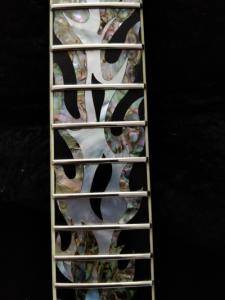

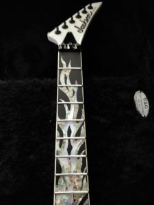

El trabajo estético es brutal! Y el diapasón me parece sobrenatural!

Esa estuve a punto de pillarla para hacer el nota en los bolos pero me echó atrás el tema de los inlays, no por estética sino por el tacto. Los inlays de MOP o abalone me dan un poco de repeluco :meparto: y todo el diapasón así me da la impresión de que no me resultaría muy agradable.

Pues los inlays están muy bien puestos, no resaltan en ningún sitio ni se notan para nada al tocar, aunque creo que son algo finos ya que en un sitio ha saltado una pequeña esquinita y la profundidad del hueco es muy poca.
